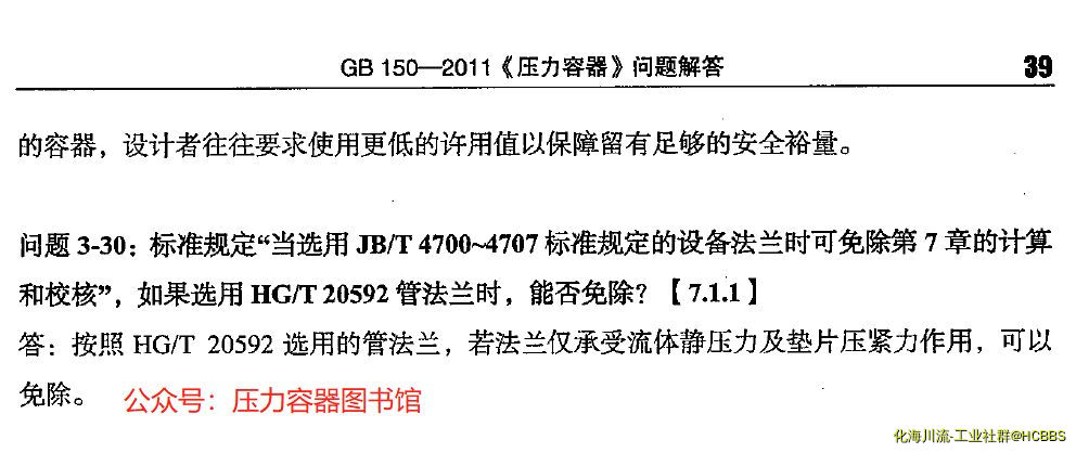

小直径的设备,比如DN250,当选用无缝钢管作为筒体时,往往选用HG/T20592-2009和HG/T20615-2009的管法兰作为设备法兰,那么这个管法兰需要强度计算吗?
设备法兰作为主要受压元件,仅承受流体静压力时,可以免除计算。
无法确定是,要按照GB/T150.3第7章进行强度计算。可以借助软件SW6。

按HG/T20592选用即可,无需计算

计算也是能通过的。

其实选用管法兰余量更大

个人觉得无需计算,管法兰的受力更复杂,设备法兰仅承受流体静压力

无需计算,那么小的设备 本身就可以视为管道,在没额外载荷情况下,受力状况无异

如果是法兰盖且不开孔,不需校核;如果连接有管道或法兰盖上要开孔,则需要校核,且按GB/T150校核可能不合格,尤其是低压工况且选用金属缠绕垫时,其校核多数受预紧工作制约。
