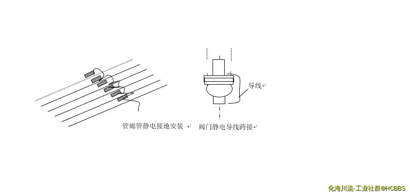

[求助] 各位老师,请问管道如何做防雷接地?

各位老师,请问管道如何做防雷接地?我在管道板块发表了帖子,劳烦大家移步看一下https://bbs.hcbbs.com/thread-3590196-1-1.html

温柔的郎VIP会员 VIP会员 | 显示全部楼层       最后访问IP北京市
管道,只有接地,没有防雷,除非你把管道安装这100多米高的高空,才会考虑防雷
发表于 2023-1-19 10:55:52
规范里的意思,似乎要做,但是用的词的管道做“等电位”,难以理解。  详情 回复 发表于 2023-2-6 20:53

谢谢,请问您有类似的照片吗  详情 回复 发表于 2023-2-6 20:53

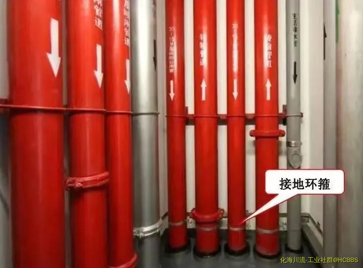

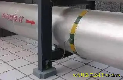

周云卿楼主 VIP会员 VIP会员 | 显示全部楼层       最后访问IP山东省
鲁柳 发表于 2023-2-6 14:27
在每节管道的两头焊接地耳,用软黄绿铜线跨接,每隔25~50米接地即可。
谢谢,请问您有类似的照片吗
发表于 2023-2-6 20:53:32
出了图中的接地,还有防静电法兰间的跨接
发表于 2023-2-7 17:25:33

鲁柳VIP会员 VIP会员 | 显示全部楼层       最后访问IP河北省
打卡子接地接触要良好,有时需内加铜箔。
