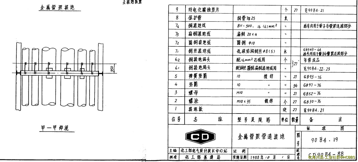

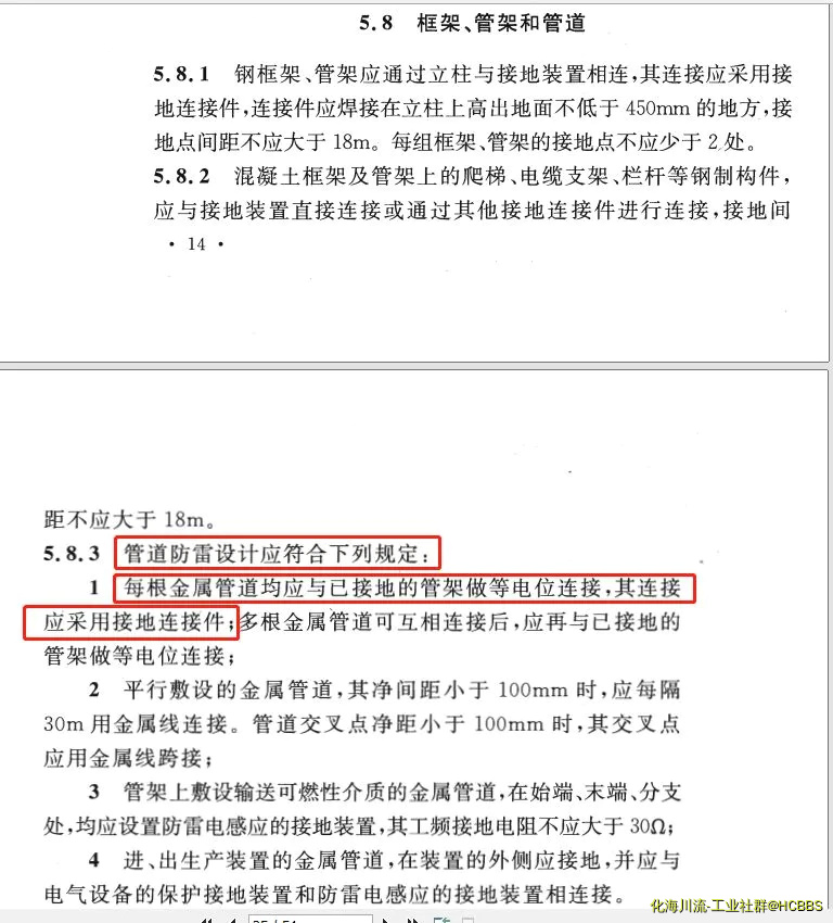

各位老师好,请问大家的管架、架空管道做防雷接地了吗?小弟对于这部分不是很了解,在《石油化工装置防雷设计规范》GB50650-2011中有如下要求,请问各位您现实中是如何做的?

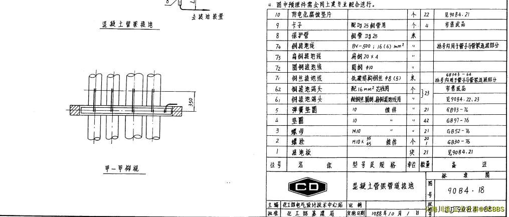

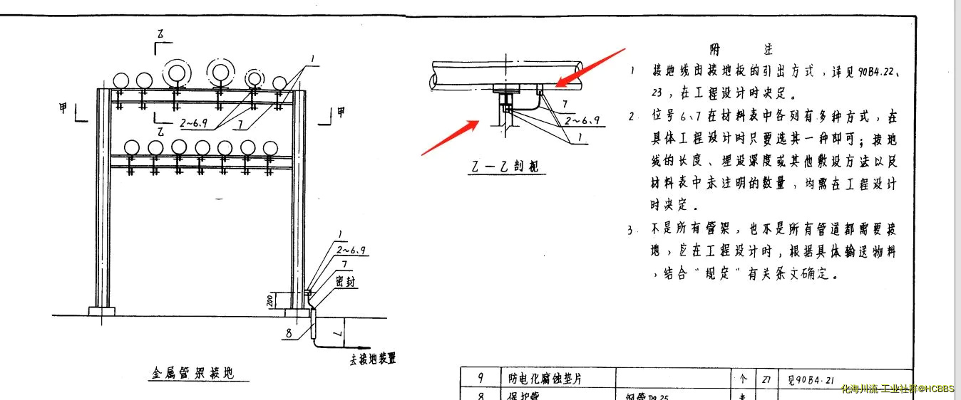

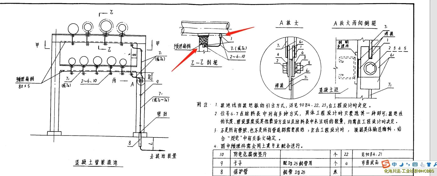

关于管道防雷的做法,没有找到图集,却找到一本30多年前的防静电图集,现在依然没有被废止,但通过图中来看,需要在管道上、管架上分别焊接连接件,可是我在看现场过程中从未见过这种做法
发表于 2023-1-13 21:46:07
需要做接地。
发表于 2023-1-13 21:48:19
谢谢您,可是该如何做呢,现实中都是像我发的图集中那样做吗  详情 回复 发表于 2023-1-13 21:50
周云卿楼主 VIP会员 VIP会员 | 显示全部楼层       最后访问IP山东省
发表于 2023-1-13 21:50:01
对的,设计院的标准图集,标准做法  详情 回复 发表于 2023-1-15 17:13
常规的图集里,14D504,15D502这些都有类似的管道联接/跨接的图的,可以找来看看。除了焊接,还可以有抱箍/卡箍之类的形式。
发表于 2023-1-14 13:22:28
谢谢回复,管道跨接好实现,但是管道如何跟管架连接,如何接地呢,需要在管道、管架上焊接连接板吗?  详情 回复 发表于 2023-1-14 14:00
myface 发表于 2023-1-14 13:22
常规的图集里,14D504,15D502这些都有类似的管道联接/跨接的图的,可以找来看看。除了焊接,还可以有抱箍/ ...
发表于 2023-1-14 14:00:55
管架上焊接很方便啊,管道要是不方便焊就用抱箍/卡箍啊,你他看下我说的图集。  详情 回复 发表于 2023-1-14 14:13

十分抱歉,我并未找到有关架空管道的防雷接地做法
发表于 2023-1-14 16:01:34
架空管道就是上边管道的一种,比如管廊  详情 回复 发表于 2023-1-15 17:14
找管道的接地就可以了,管架并不是什么特殊条件,金属管架本身结构一般就是可以当成接地体来用,要是单独敷设接地扁铁之类的也可以,你的重点不是管子上怎么连接吗  详情 回复 发表于 2023-1-15 10:17
沙漠里的游鱼 + 2 深入讨论

除了2楼的接地做法,法兰连接部位也需要做跨接,保证垫片两端法兰等电位
发表于 2023-1-16 08:38:25
是否非金属密封垫片需要做跨接,金属密封垫片(金属缠绕垫、金属八角垫、金属透镜垫等)不需要做跨接。  详情 回复 发表于 2023-1-23 17:18

易燃、可燃物料管道,进出区域或长度超过一定距离 ,进入装卸站前,都需要做管道跨接。我们这里都是这样做的。
发表于 2023-1-23 17:18:10
有的垫片名字上有金属,但是结构上实际是两片金属夹一片非金属,有的垫片是非金属,但是材质是石墨的。不能按照名字来望文生义。  详情 回复 发表于 2023-1-28 13:51
疑似良民VIP会员 VIP会员 | 显示全部楼层       最后访问IP亚太地区
海川工程师(荣誉)  |  头衔:  【海川资深技术人员】
发表于 2023-1-28 13:51:14
技术交流,个人观点 1.管道法兰垫片,没有纯石墨垫。 2.管道法兰垫片,金属垫没有两片金属夹一片非金属的情况。 3.结构上实际是两片金属夹一片非金属,和非金属,但是材质是石墨的垫片,只在本体密封  详情 回复 发表于 2023-1-29 09:05
