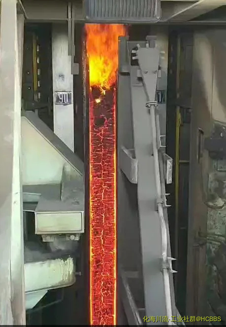

打开炉门,焦饼上部发黑,甚至还在冒火,显然就是未成熟的表现。但是焦饼中下部成熟较好。对于这种情况,应该怎么改善高向加热?具体采取哪些措施啊?

高向加热一般情况是焦炉压力制度指标控制管理有问题,看火孔压力太低或者负压造成的

这个应该是没有分段加热的老设计,采用低氮燃烧,降低过剩系数能起到一定作用,根本上不好解决。

该焦炉为分段加热型焦炉,按照现在的设计看应该是空气分段的焦炉。原来设计上炉头火道采用蛇联,2和3和4火道之间有废气循环孔,1眼和2眼之间没有废气循环孔。不知道这个焦炉是否还是这种设计。如果1眼和2眼之间没有废气循环,炉头火道高向加热不好是正常的了。可以适当降低炉头部位煤饼的高度。也可以尝试更换略大的炉头喷嘴。

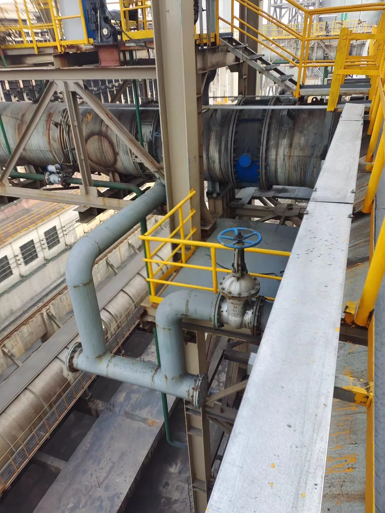

[attachimg]3323000[/attachimg] 高向加热就是不太好,谁有好的调节方法?(1、2火道没有循环孔,空气分三段加热)  详情 回复 发表于 2023-1-22 15:25

有好的方法,我现在正在调试,数据结果未出,但从感官上上部焦炭成熟程度已经得到明显改善。等出结果私聊吧。

焦炭成熟程度 没问题了,但是有个别数据还是不合理,还得优化一下。上了班再去企业调整优化下,方案已经出来了。
