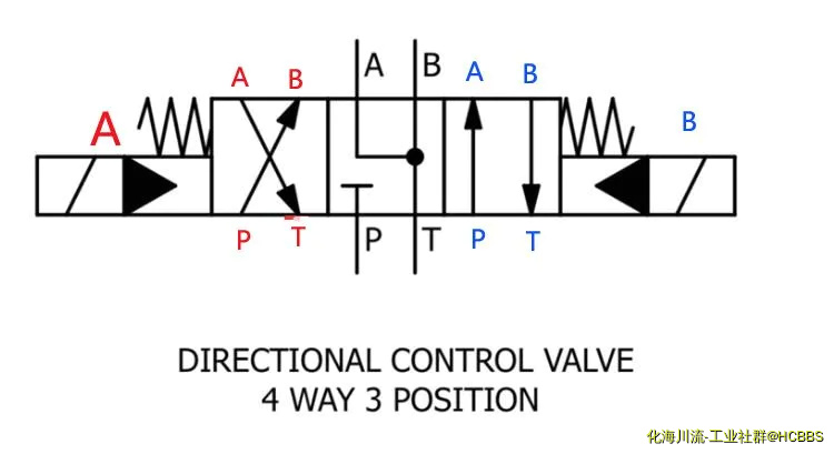

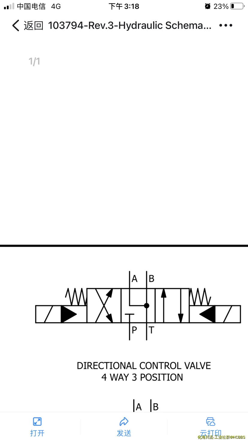

[讨论] 如图电磁阀左为A右为B

电磁阀动作,是不得电状态T与A B通,P不通。A得电A-P通,B-T通。B得电B-P通,A-T通吗?

  是的。不得电状态T与A B通,P不通。A得电A-P通,B-T通。B得电B-P通,A-T通。  电控、先导、自复位、中位泄压、双控三位四通阀。

不应该是A得电看左边的图是BP通,AT通。B得电看右边的图AP通,BT通?有点不懂请教一个

准确描述应当是:这是一个三位四通阀,三位分别为中间位、左位(A位)、右位(B位)。
处于中间位时T与A、B通;P不通。
处于左位时T与A通;P与B通。
处于右位时T与B通;P与A通。
若是电磁阀,处于哪个位置取决于失电与哪个线圈得电;若是气动阀,则取决于哪边充气或放气。

那是不是A得电B失电阀芯移动到右边处于右位看右边的图,B得电A失电处于左位?

这是个三位四通方向控制阀,中间位表示A,B不通电时的状态,按你说的左为A,右为B 。则A 通电时为红色状态。 B 通电时为兰色状态。
