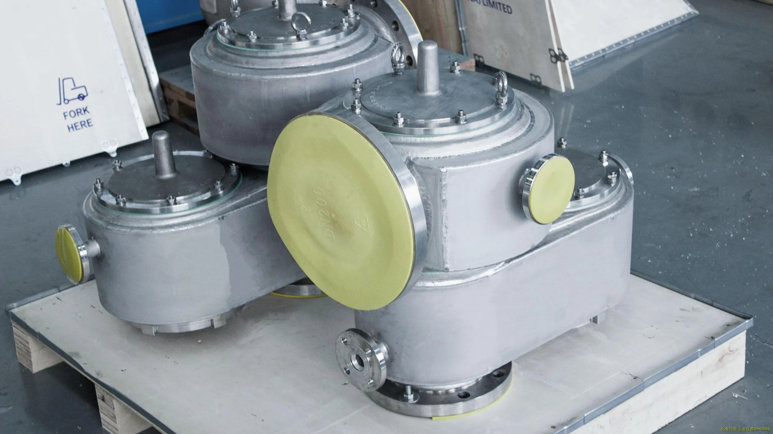

FINEKAY接管呼吸阀背压简述
背压(back pressure)是接管压力泄放装置在泄放系统压力时,出口处所承受的压力。背压可分为两种不同的类型,分别为叠加背压(superimposedback pressure)和积聚背压(built-up back pressure),即背压是叠加背压和积聚背压之和,而叠加背压又可细分为常背压(constant back pressure)和可变背压(variableback pressure)。
叠加背压:压力/真空泄放阀(呼吸阀)开启前出口的静压。它一直存在于压力/真空泄放阀(呼吸阀)回座压差系统中,不受压力/真空泄放阀(呼吸阀)泄放的影响。它来自排放系统中其他的压力源,该压力可能是稳定的或变化的。
积聚背压:压力/真空泄放阀(呼吸阀)开启后,由于介质的流动而在排放管道中的压力增值。它受压力/真空泄放阀(呼吸阀)出口管道压力损耗的影响,只在压力/真空泄放阀(呼吸阀)开启时,即压力/真空泄放阀(呼吸阀)泄放介质时,在出口处出现。
它们是两个不同的概念,因其对应的解决方案也不同。如果背压类型为积聚背压,从设备系统解决方案上考虑可以:
1. 增加管道直径的大小。
2. 缩短出口管道的长度。
