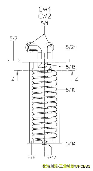

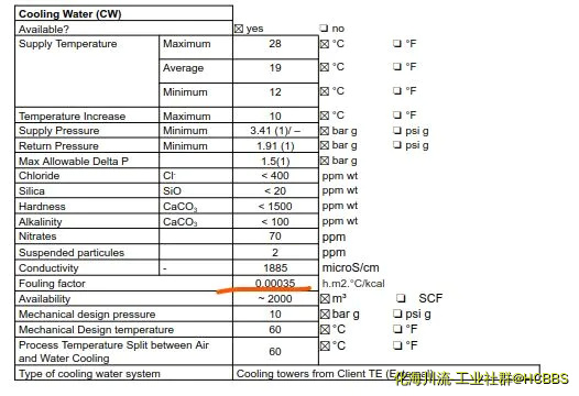

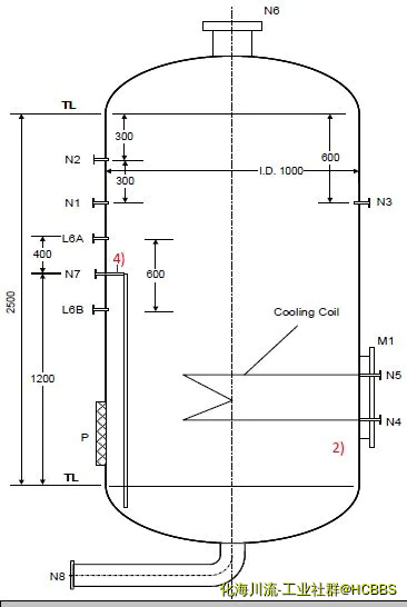

盘管是2“的,螺旋直径400左右,咨询一下浸泡式的换热器怎么算?管壁温度是多少? 没算过换热器,有没有例子参考一下 特别是换热系数不会
