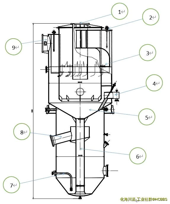

2022年4月11日5时36分左右,新余钢铁集团有限公司焦化厂(以下简称新钢公司焦化厂)7m焦炉硫铵工序操作人员在进行饱和器倒换作业过程中,发生一起煤气中毒事故,造成2人死亡,2人受伤,直接经济损失约300万元。根据《中华人民共和国安全生产法》和《生产安全事故报告和调查处理条例》(国务院第493号令)等法律法规的规定,2022年4月14日,新余市人民**成立了以市应急管理局党委书记、局长廖小伟为组长,市应急管理局二级调研员张友保为副组长,市应急管理局、市工信局、市公安局、市总工会派员参加的事故调查组。事故调查组按照“四不放过”和“科学严谨、依法依规、实事求是、注重实效”的原则,迅速开展调查,经过现场勘验、查阅有关资料、提取有关监控历史数据、询问相关人员,查清了事故相关单位和主要设备及工艺的基本情况,事故发生的基本经过、原因和应急处置情况,认定了事故性质,提出了对有关责任人员、责任单位的处理建议和防范措施。现将情况报告如下:一、事故相关单位概况(一)新余钢铁集团有限公司新余钢铁集团有限公司(以下简称新钢公司)是一家产能达千万吨的省属大型国有钢铁联合企业、江西省工业骨干企业,法人代表刘建荣,社会信用代码:91365001598600539。现有资产总值653亿元,在岗员工2.17万人。下属上市公司1家(新钢股份公司,股票代码600782),直属及参控股企业113家。2021年公司产钢1062万吨,实现营业收入1071亿元。主体装备主要包括:4.3m焦炉4座(即将拆除),6m焦炉2座(原地大修),7m焦炉2座;360m2烧结机3台,180m2烧结机2台,115m2烧结机1台;1050m3高炉4座,2500m3高炉2座;100t顶底复吹转炉3座,210t顶底复吹转炉2座;高速线材轧机1台,高速棒材轧机2台;3800mm宽度厚板轧机1台,1580mm热连轧机1台,1550mm冷连轧机1台。(二)新钢公司焦化厂新钢公司焦化厂是新钢公司下属的二级单位,始建于1966年,1970年建成投产,现有生产区域包括新生产区、老生产区。老区有4.3m焦炉4座(共192孔),并配套有配煤系统、干熄焦装置、煤气净化装置等。新区有7m焦炉2座(130孔),并配套有配煤系统、干熄焦装置、煤气净化装置、焦油精制装置、脱硫脱硝装置、余热利用装置等,7m焦炉于2021年8月开始试生产。焦化厂年焦炭产能280万吨。焦化厂现有在职员工784人,设有备煤车间、焦一车间、焦二车间、化产车间等4个车间和综合办公室、生产技术室、设备管理室、安全管理室等4个管理室。二、主要设备及工艺介绍(一)主要设备介绍1.饱和器结构图(见图1)。其中:①饱和器煤气出口管,②母液喷洒管,③吸收室,④满流口,⑤结晶室,⑥降液管,⑦结晶抽出管,⑧循环母液出口管,⑨煤气进口管。饱和器的主要作用是吸收煤气中的氨起到净化煤气的作用,焦炉煤气在饱和器内与酸性(硫酸)母液逆向接触,硫酸与煤气中的氨发生反应,生成硫酸an。 1.webp

由鼓风机单元来的煤气进入饱和器,煤气进入吸收室后分成两股,在本体与外套筒的环形室内流动,与喷淋管喷出的母液接触,然后两股汇成一股进到饱和器的后室,被喷洒管喷出的二次母液喷淋,进一步吸收煤气中的氨,再沿切线方向进入外套筒与内套筒间,旋转向下进入内套筒,由顶部排出。
饱和器母液共有3个循环。第1个循环:饱和器下段上部的大母液经母液循环泵连续抽出送至环形室喷洒,吸收了氨的循环母液由中心下降管流至饱和器下段的底部。第2个循环:结晶泵将其底部的含大颗粒结晶的浆液送至结晶槽,结晶槽满流后至饱和器。第3个循环:饱和器满流口溢出的母液流入满流槽液封槽,再溢流到满流槽,然后被小母液泵抽送至饱和器的后室喷淋。
