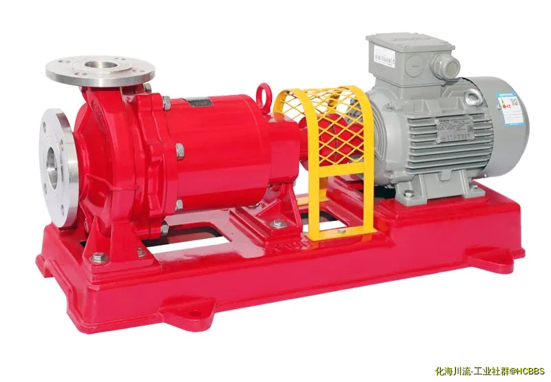

离心泵分为单级离心泵和多级离心泵,单级离心泵与多级离心泵最明显的区别就是叶轮的区别。单级离心泵分为自吸式离心泵和非自吸式离心泵。应用在矿山、电力、钢铁、冶金、市政、冶金、化工、纺织、造纸、油、化工、食品制药等领域。
单级离心泵工作原理:
离心泵中起主导作用的是叶轮,叶轮中的叶片强迫泵中的液体旋转,液体在离心力的作用下向四周甩出,泵壳把液体收集,在出口排出;泵内的液体甩出去后,新的液体在大气压力下进到泵内,如此连续不断得输送液体。
单级单吸离心泵产品性能:
1、泵为结构,进出口口径相同,且位于同一中心线上,可象阀门一样安装于管路之中,外形紧凑美观,占地面积小,建筑投入低,如加上防护罩则可置于户外使用。
2、叶轮直接安装在电机的加长轴上,轴向尺寸短,结构紧凑,泵与电机轴承配置合理,能有效地平衡泵运转产生的径向和轴向负荷,从而保证了泵的运行平稳,振动小、噪音低。
3、轴封采用机械密封或机械密封组合,采用进口钛合金密封环、中型耐高温机械密封和采用硬质合金材质,耐磨密封,能有效地延长机械密封的使用寿命。
4、安装检修方便,无需拆动管道路系统,只要卸下泵联体座螺母即可抽出全部转子部件。
5、可根据使用要求即流量和扬程的需要采用泵的串、并联运行方式。
6、可根据管路布置的要求采用泵的竖式和横式安装。
单级离心泵最常见的故障及分析
常见故障 故障原因 处理方法
①无液体排除 叶轮或进口阀被异物堵塞;吸液高度过大;吸人管路漏入空气;泵没有灌满液体;被输送液体温度过高;出口阀或进口阀因损坏而打不开 清除异物;降低吸液高度; 拧紧松动的螺栓或更换密封垫;停泵灌液;降低液体温度或降低安装高度;更换或修理阀门
②流量不足 叶轮反转;叶轮或进口阀被堵塞;叶轮腐蚀,磨损严重;入口密封环磨损过大;储液槽液位下降过大,造成吸液高度过大;泵体或吸人管路漏入空气 改变转向;清除堵塞物;更换或修理叶轮;更换人口密封环;提高储液槽液位;紧固,改善密封
③异常噪声 异物进人泵体;叶轮背帽脱落;叶轮与泵体摩擦;滚动轴承损坏;填料压盖与泵轴或轴套摩擦 清除异物;重新拧紧或更换叶轮背帽;调整泵盖密封垫厚度或A整轴承压盖垫片厚度更换滚动轴承;对称均匀地拧紧填料压盖
④轴承发热 中心线偏移;缺油或油中杂质过多;轴承损坏;泵体轴承孔磨损,轴承外环产生转动,有摩擦热产生;轴承压盖压得过紧,轴承内没有间隙 校正轴心线;清洗轴承,加油或换油;更换轴承;更换泵体或修复轴承孔;增加压盖垫片厚度
⑤填料密封频繁漏料 填料没装够应有的圈数;填料的装填方法不正确;使用填料的品种或规格不当;填料压盖没有压紧;泵体内孔与泵轴的径向间隙过大,造成密封填料损坏 加装填料;重新装填料;更换填料,重新安装;适当拧紧压盖螺母;减小径向间隙
单级离心泵结构比较简单,遇到故障时一定注意操作安全。
