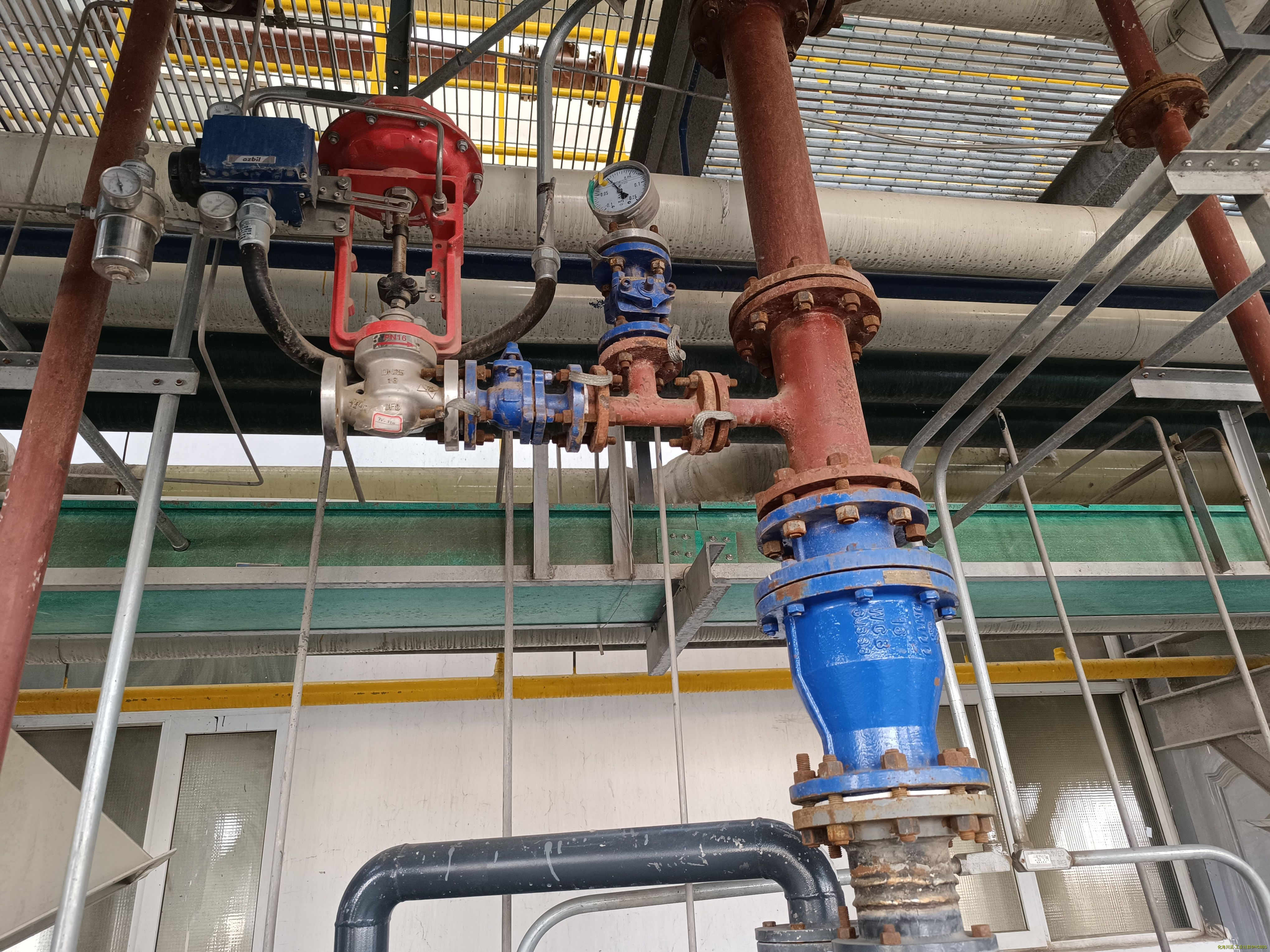

[求助] 负压塔真空机组进口管道设置一调节阀,有何作用?
8K |5
pxf821121 | 显示全部楼层 |阅读模式       最后访问IP宁夏回族自治区
海川初三  |  头衔:  【安全工程师】
真空机组进口管道
真空机组进口管道
真空机组进口缓冲罐
真空机组进口缓冲罐
发表于 2022-11-28 15:44:50
当前内容由会员用户名 pxf821121 发布!权益归其或其声明的所有人所有 仅代表其个人观点, 仅供个人学习、研究之用。
chenjieboVIP会员 VIP会员 | 显示全部楼层       最后访问IP浙江省
调节真空度
发表于 2022-11-28 23:13:55
pxf821121楼主 | 显示全部楼层       最后访问IP宁夏回族自治区
海川初三  |  头衔:  【安全工程师】
这个塔是脱甲醇的,进空气调节真空度的话,是不会带来燃爆的风险。
发表于 2022-11-29 10:09:26
这个设置还真是头一次见
发表于 2022-11-30 09:25:17
緋櫻閑(周涛)VIP会员 永久VIP | 显示全部楼层       最后访问IP浙江省
已绑手机   已实名   ★悬赏任务→ 发悬赏(0)  承接(2/2)
老硝基氯苯装置见过,进空气调节,后来整改进氮气了
发表于 2022-11-30 14:20:41
1111111东部地区包VIP会员 VIP会员 化海川流M | 显示全部楼层       最后访问IP辽宁省
破真空
