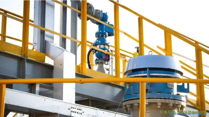

在石油、化学品液体的储存或运输过程中,易燃液体的移动和储存都会涉及到压力,当释放压力没有得到控制时,其后果可能是灾难性的。为了保护您的工厂免受危害,FINEKAY梳理了常压储罐所需的标准安全装置,为您提供正确的安全装置选择指导。
安全装置类型
a) 压力/真空泄放阀(呼吸阀) IMG_8420_副本.webp
压力/真空泄放阀(呼吸阀)它是一种复合单元结构阀门。一端用于控制压力泄放,另一端用于控制真空释放,两个单元可独立实现运行。复合单元阀门的基本功能与独立单元的工作相同。
b) 紧急泄放阀(呼吸人孔)
当储罐外部或附近区域火灾,储罐内化学反应引起的闪爆。储罐会暴露在指数级上升的高温中。在这种情况下,加速储存罐中液体的蒸发速率同时储罐的润湿表面积最差,需要一个紧急泄放阀(呼吸人孔),这个泄放阀的压力设置要略高于呼吸阀的设定值,以便在呼吸阀无法控制罐内压力上升的紧急情况下作为备用装置发挥作用。紧急泄放阀将储罐中的正压保持在允许的设计参数范围内。
c) 仪表舱口
就结构特点而言,这与紧急泄放阀具有相似的功能。但是,建议将其作为储罐顶部的备用措施,以便在传统的浮子液位仪器不起作用的情况下,使用液位尺对储罐液位进行测量。
d)氮封阀
储罐氮封阀的作用是,当储罐处于卸荷模式或由于环境温度低而冷凝时,在这两种情况下,真空在罐内产生,氮封阀允许惰性气体自动进入储罐蒸汽空间中,并保持罐蒸汽空间中的恒定压力。该装置的优点是最大限度地减少由于卸载和环境温度升高而导致的罐内罐液位惰性气体含量损失。
e) 先导式泄放阀
先导式泄放阀(先导式呼吸阀)旨在提供安全、可靠和准确的压力/真空保护。在不超过10%的超压下实现全流量。导阀执行器设计降低背压对先导式泄放阀(先导式呼吸阀)的排放影响,从而节省了产品并防止了无组织放。排污可以在设定压力的0%至20%之间根据要求进行调整。先导式泄放阀是可以达到气泡密封需求,最高可达设定压力的95%。

照片清晰,都是储罐的安全装置,根据设计选用

仔细看了文字,没一个说到点子上去的,不知道从哪里生搬硬照出来的,翻译的东西一看就是外行翻译的
