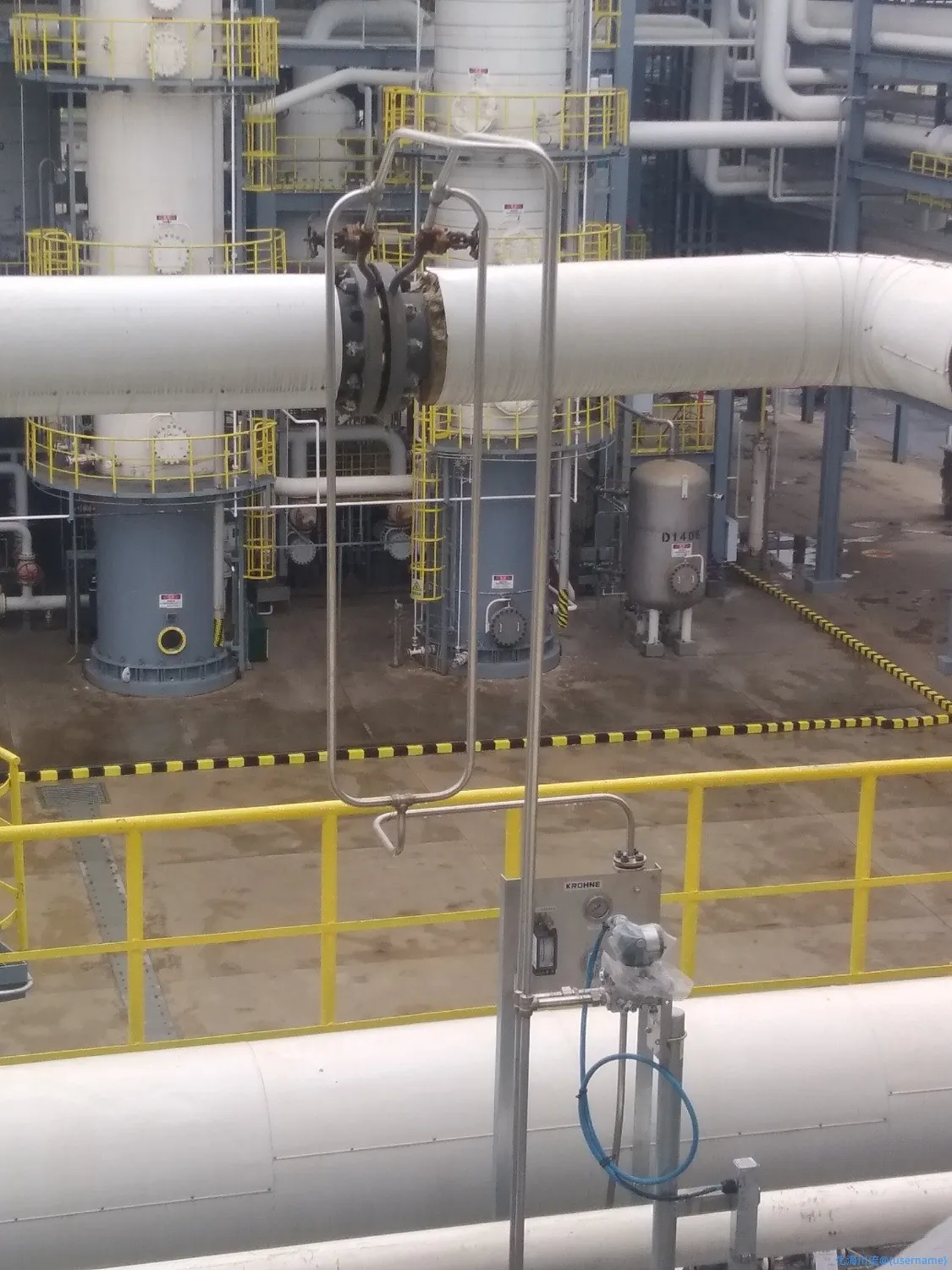

[讨论] 孔板流量计加吹气
4.3K |6
天华VIP会员 VIP会员 化海川流M | 显示全部楼层 |阅读模式       最后访问IP四川省
这样安装怎么测准流量呢?

吹气管路有问题。两根引压管必须必须分别控制进气,不能用一个控制元件输出分两路进气。
孔板吹气是可行的。前提是取样口到吹气入口的引压管足够粗,吹气量要控制好。另外就是不能用一个控制元件输出分两路进气。

不用一个控制原件输出两路气,怎么做到两路吹气完全相同呢?如果用两个控制原件,在没有流量的情况下做迁移,也不行吧!增加控制原件会增加故障率。在两个吹气管上加单向止回阀可行吗?

请问这是测的什么介质?

怎么没有看见限流孔板?

一个气源分成两路到引压管,会造成差压信号短路,效果和打开平衡阀差不多。
吹气测量,带来的误差来自吹气气流在管道流过时产生的压降,主要和流速及管道阻力有关;
在引压管内径不小于 12 mm,气量 5 l/h,引压管不超过 10 m 的条件下,影响不会超过50Pa(实际很少达到20Pa以上);
所以,对于差压在1KPa及以上的差压测量中,吹气的误差是可以接受的。其中包括两边气量相差达到 5 l/h 的情况(约5%的误差)。
发表于 2022-10-26 21:30:05
反吹可以,但看图片接头好像是承插焊或对焊的,不像是有活接头,按说该有限流孔板在活接头里面的。
