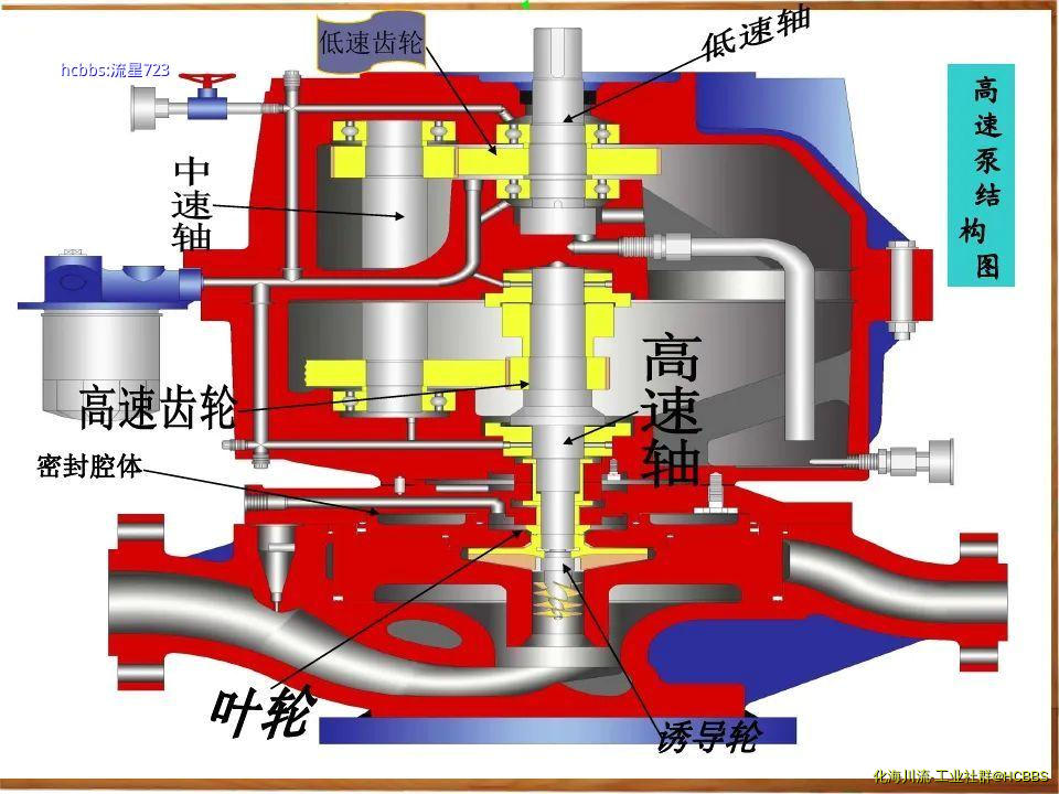

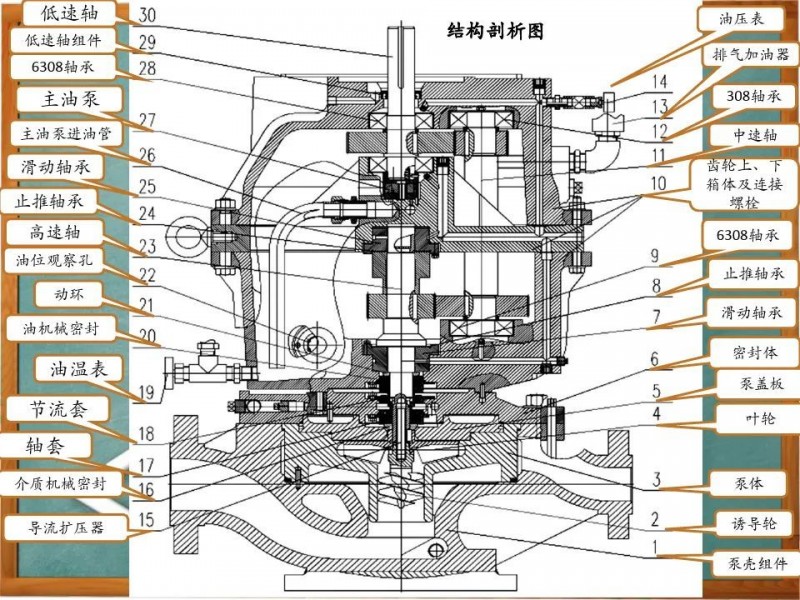

1.设备概述
-1.1设备组成及参数

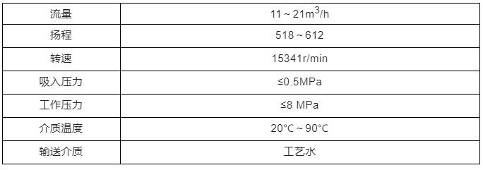

GSB-L1型立式高速泵为单级单吸部分流式离心泵,由电动机,齿轮增速箱,泵及其附件组成。性能范围见下表:

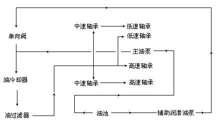

①增速箱润滑系统的组成及润滑流程
高速泵增速箱润滑系统主要由下列零部件组成:增速箱油池,主油泵,油冷却器,油过滤器,预润滑辅助系统及相配管件。润滑流程如下:

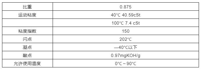

②润滑油应符合如下理化特性:
