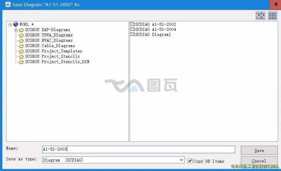

    在PID流程图绘制过程中,工程师经常遇到几套相同装置,工艺流程完全一致的情况,在Diagrams绘制中,如何快速复制流程图呢?下面我们以Diagrams中图纸A1-51-2002复制为A1-51-2003为例,一起学习这些技巧,步骤如下:
1.  将被复制的PID另存:
    把相同装置的PID绘制完成,然后单击Diagram工具栏Project选项,选择Save Diagram As或者点击快捷键F12,弹出如下对话框,将图纸A1-51-2002另存为A1-51-2003,保存类型选择Diagram(SCDIAG),点击Save。
2.  设置复制数据属性:
    按上一步骤操作,会弹出对话框如下,选择Copy options内容,可设置复制后图纸中数据属性,按图中选择数据属性,勾选Refresh选项,自动刷新复制后图纸。另外,Location for new elements选项,可以按用户需要,设置图纸保存位置。
3.  完成图纸复制:
    第2步设置好后,点击电脑Enter键,图纸自动复制。复制完成后弹出对话框如下,点击“是”,保存复制后的图纸。
4.  重命名:
    快速复制后的图纸,继承了原图中设备、阀门、仪表等所有数据属性,我们只需要根据PID编号,重命名复制后的图纸中的数据,就可以快速完成相同pid的绘制。
    如下图:复制后设备名字为Copy-of-C1101,只需修改形状数据中Name为C1101A,Diagram中全部Copy-of-C1101都自动重命名为C1101A。
