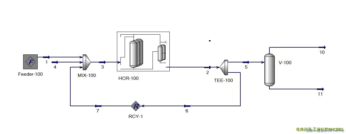

小白我用的是hysys模拟连续液相柴油加氢,但是针对于连续液相加氢,我的反应建模里面就没有进料气油比了(规定为了0),以柴油产品回流(压缩氢气)与原料油混合来实现,但是这么做的话产品中硫含量会很高(1000+ppmt)求问大佬们如何解决这个问题。 image.webp ,流程图是这样子的, image.webp 这里设置了气油比为0(无循环H2)。结果图在这里 image.webp 。求问如何解决,是哪里错了还是说反应器模型选错了?

不要沉啊,大佬们看看呗
