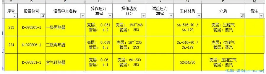

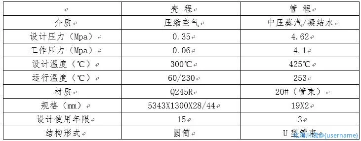

我厂空气预热器于2020年制造并安装,通过中压饱和蒸汽对进入CLAUS炉的压缩空气预热至230℃,2022年9月大修期间根据壳程设计压力水压试验发现第1/3列管束泄漏。而工况类似的另外两台换热器使用6年了都未发生泄漏,想请教大神帮助分析一下原因。换热器参数如下表:

3、相关换热器对比:和一级、二级再热器对比,最大区别是壳程介质温度,空气预热器壳程介质进气温度为60摄氏度,一级、二级再热器壳程介质入口温度最低为187摄氏度,但空气预热器管壳程介质最大温差为193摄氏度,温差较大是否会引起泄漏还需要与相关专业人士再分析讨论。

另外再请教一下第2条:2、材料问题:管束设计使用20#钢,设计年限为3年。
其他常用碳钢管材设计使用寿命多长?比如10#钢......等

介质没有腐蚀性,不论用什么材料,换热器管束设计使用寿命也不应该才3年吧,这也太短了吧,哪家设计院设计的,这样也行

kimokk06 发表于 2022-9-23 14:06
介质没有腐蚀性,不论用什么材料,换热器管束设计使用寿命也不应该才3年吧,这也太短了吧,哪家设计院设计 ...
咨询了设计院,换热器管束设计寿命一般3-5年,这一台设计、制造单位取了下限。

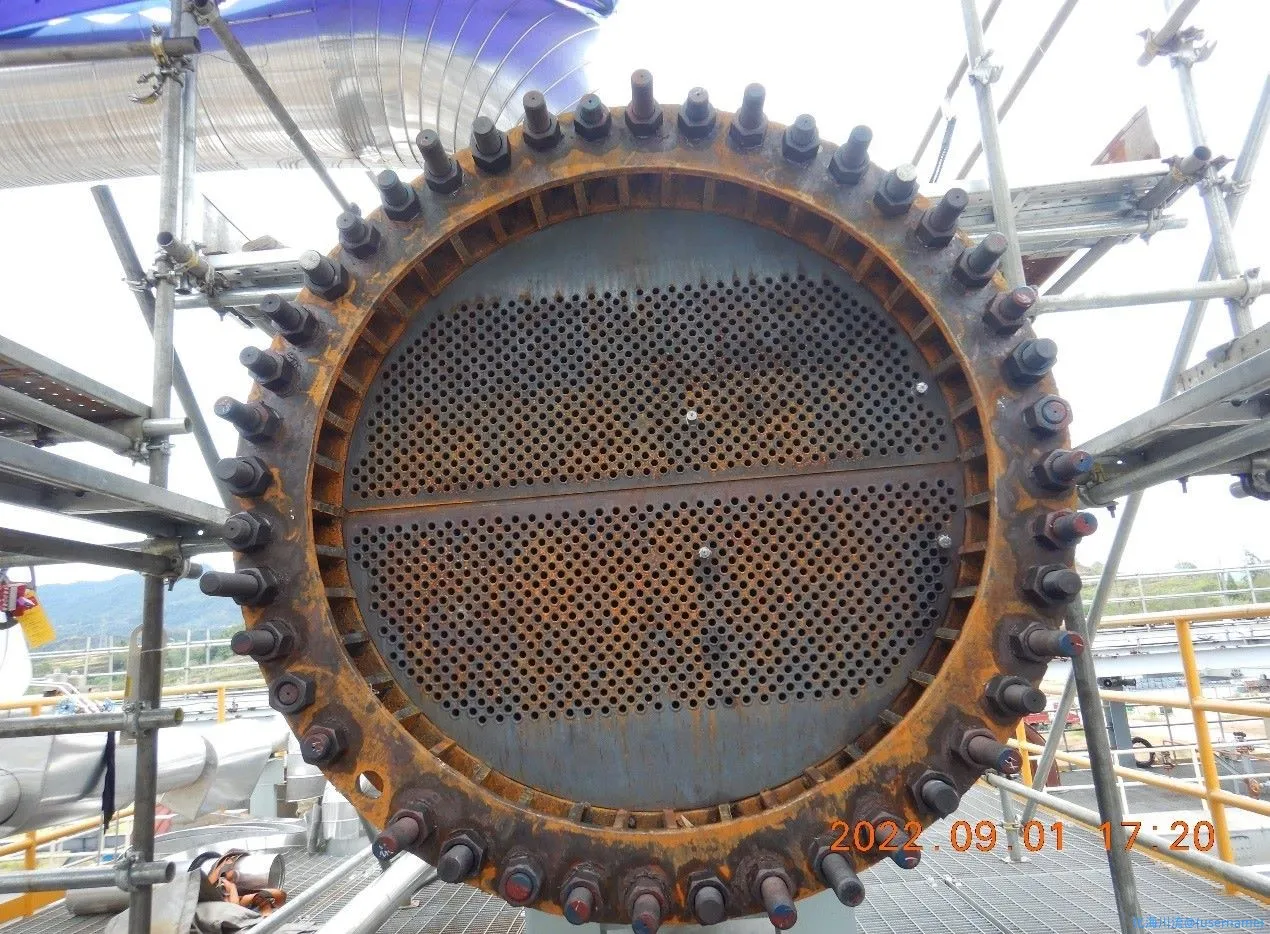

第1/3列泄漏?是否在图上标出泄漏管的分布位置?

泄露管的位置图上传了。

只漏了4个螺帽的地方吗?那就是制作质量问题
