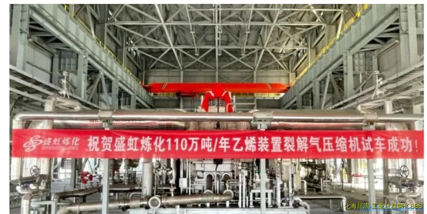

日前,由寰球北京公司设计的盛虹炼化一体化项目110万吨/年乙烯装置裂解气压缩机试车取得圆满成功,机组各项机械性能指标均达到优良水平。
裂解气压缩机是乙烯装置的心脏设备,其以高压蒸汽驱动汽轮机为压缩机提供动力,结构为“三缸五段”水平剖分型式,汽轮机额定功率为87209千瓦。裂解气压缩机试运采用了4.0MPa中压蒸汽驱动透平,试运介质为空气。压缩机试运行分为低速暖机、高速暖机、空气试运行三个阶段,以全面考核压缩机组的设计、制造和安装质量。
上午9时,现场起动压缩机组,转速升至600RPM进行透平低速暖机1小时;随后转速升至1300RPM进行透平高速暖机1小时;暖机正常后,压缩机组升至最小连续稳定转速和最大连续稳定转速范围内进行空气试运转。
在整个试运过程中,裂解气压缩机及透平的轴振动、轴位移、轴温等参数指标均达到良好级别,各执行机构动作灵敏,电气及仪表自动控制系统及各配套设备动作准确,机组的油系统、复水系统、抽真空系统运行平稳,裂解气压缩机组顺利一次试车成功。
