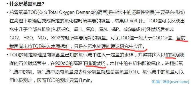

TOD 总需氧量 ,很少做设个
发表于 2022-9-12 15:34:39
国家标准没有这个指标要求,没有分析标准且分析难度大,危险大,费用高。
