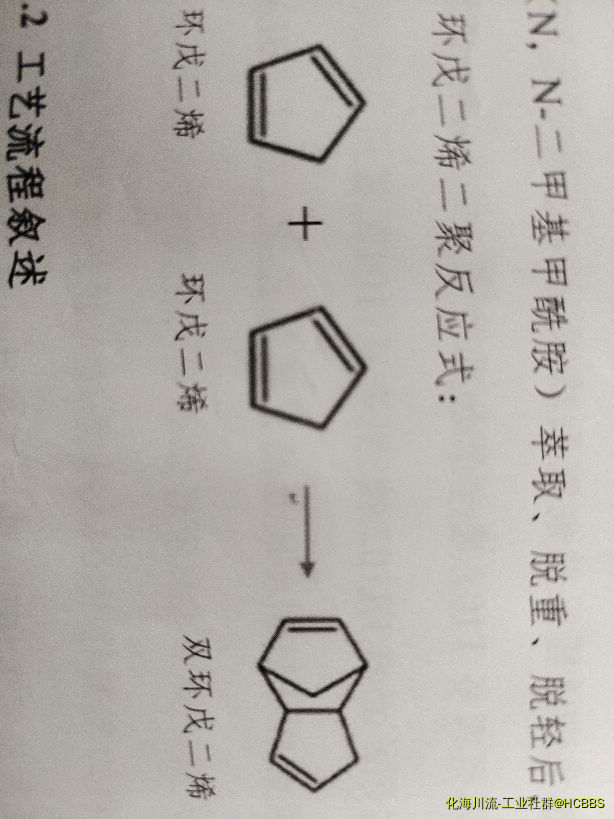

非纯环戊二烯(组成:21%异戊二烯;9%正戊烷3%环戊烷16%间戊二烯7%环戊二烯4%环戊烯等)经热二聚反应器反应。(环戊二烯经加热后在一定压力下在无填料的反应器内停留一定的时间后聚合成双环戊二烯)请问反应后生成的二聚物除了环戊二烯还有什么?

简介--三种双烯烃的互相聚合以及自身的聚合物都有,产物比较杂,双环纯度一般在85%左右-登录查看全文

简介--对,茚,乙烯基降冰片烯,异戊二烯二聚物等-登录查看全文

简介--除了环戊二烯外,反应后生成的二聚物还有异戊二烯、正戊烷、间戊二烯,以及少量的环戊烯。-登录查看全文
