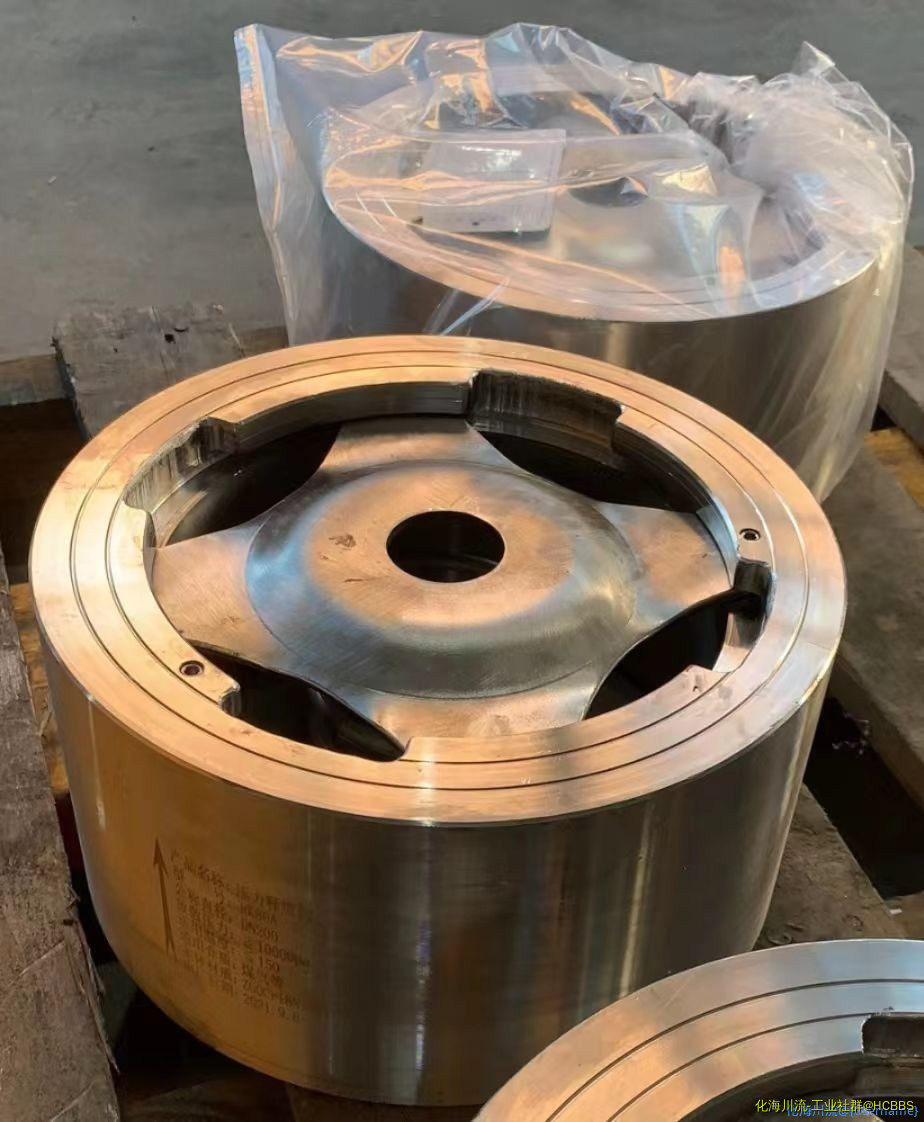

焦炉回炉煤气主管末端,过去有一个放散水封,当压力达到某一规定值时,煤气可以冲破水封以降低压力,从而可以保护仪表或其他设备。
现在的焦炉,没有那个放散水封了,改成了一个压力释放阀,问达到多大压力时,该释放阀可以进行放散?

放散压力:≥10000Pa时放散
