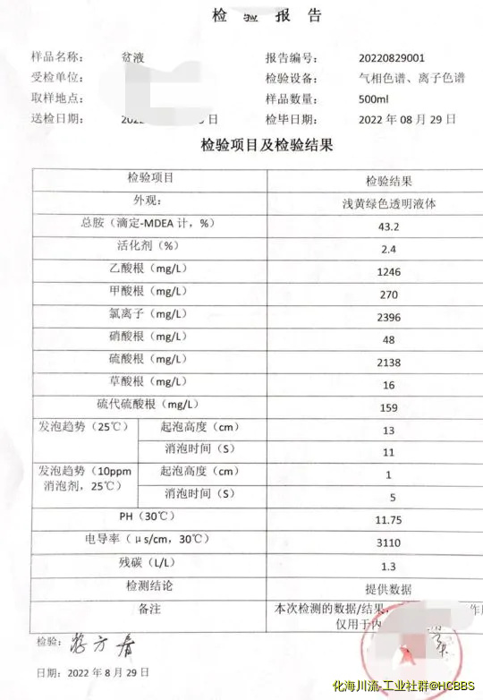

各位海友们,天然气液化脱二氧化碳胺液检测结果显示如下图,还能继续使用吗?
