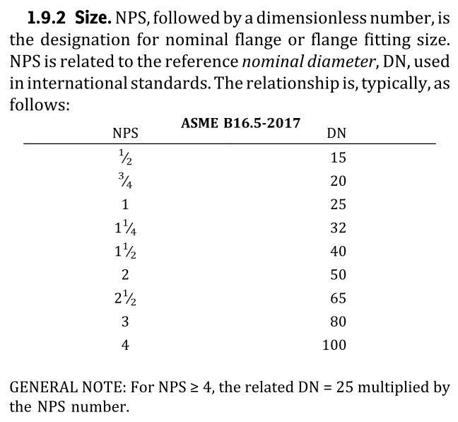

比如仪表穿线管(6分管,也叫DN20的管?也叫3/4英寸的管?这三种说法都对吧?),连接挠性管一般需要套丝,那套出来的螺纹,是叫什么螺纹呢?G3/4''?DN20?还是叫啥

套出来的是G

G3/4  3/4是尺寸代号,表示的是管子的大小,G是螺纹特征代号,常见的还有NPT

3/4=DN20=6分  这里指的是管径大小,前面的G,PT,NPT等等代表螺纹规格

如下图对应管线尺寸;
螺纹是另一套。
