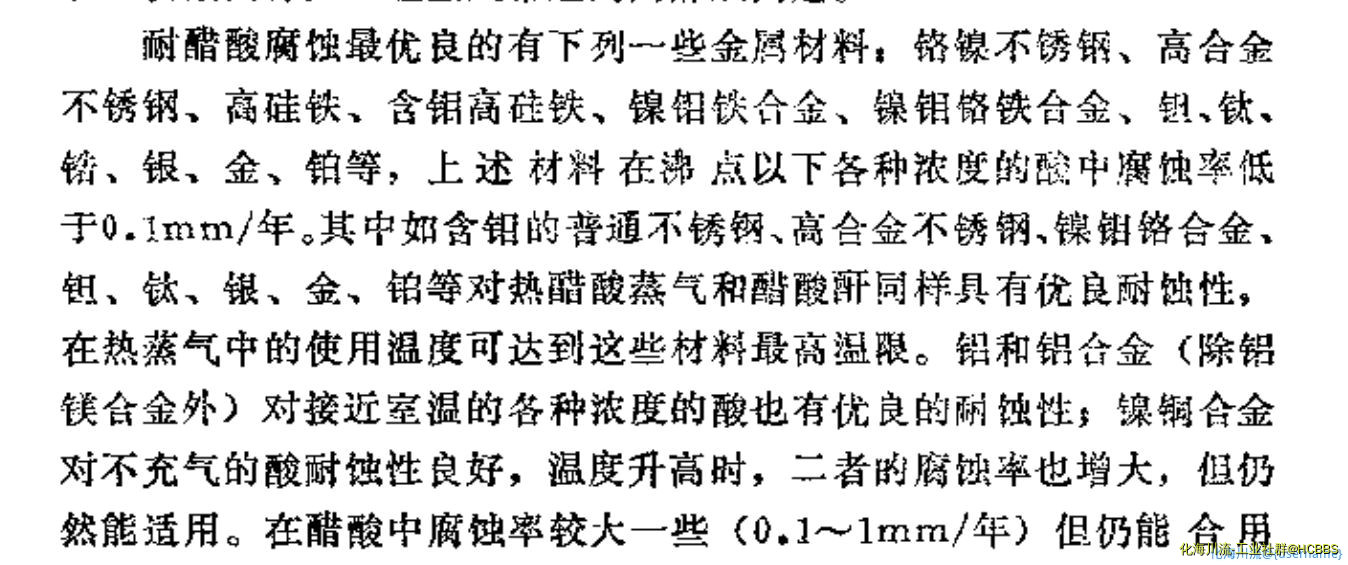

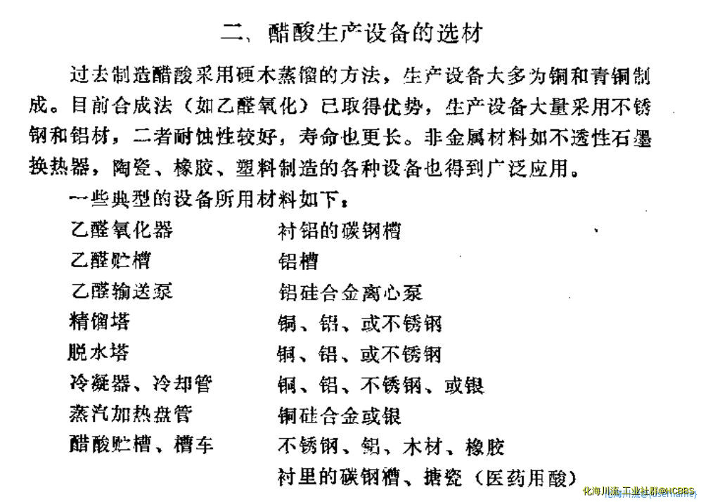

广大川友们,把体系内的醋酸蒸馏出来,蒸馏系统所用的材质用什么为好啊?求帮助!

TA2?

钛合金啊,有点贵啊

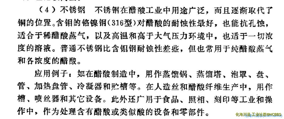

好像有耐乙酸的铁素体不锈钢,高铬高钼。另外 316Ti 也还行

单位里面用的316L

哈氏合金或锆材

兄弟,使用周期多长时间啊
