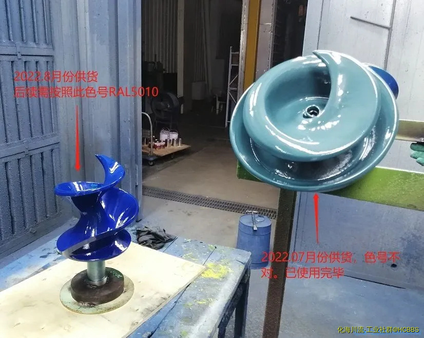

使用单位:海斯特(青岛)泵业有限公司
喷涂工件:水泵叶轮
喷涂材料:5S 粘接剂:N701 喷涂厚度:1.5毫米 颜色:可调
喷涂聚氨酯弹性材料的目的:防腐、耐磨。
在浸没状态下,喷涂型聚氨酯与其它弹性体耐磨材料及刚性耐磨材料相比,抗冲蚀磨损能力更强。可以在PH值3-11的酸碱度浆液中正常使用,更加适合对机件进行防腐耐磨的防护。可以在任何复杂形状的基材表面进行喷涂施工,厚度0.01mm-20mm厚度范围内任意尺寸可以一次喷涂成型。是美国及欧洲相关机构认定的环保产品,不含有毒的挥发性物质。
