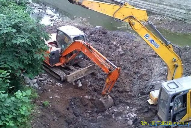

污水池运行几年了,淤泥已经积累较多,进人清理作业风险较大,如何在不进人的情况下进行清淤,各位有什么好办法吗?

机械能进入的用机械,不方便的用泥浆泵抽。

用污泥潜水泵,泥带水一起抽出来再分离。

先用压缩空气把泥搅起来,然后用泥泵抽去干燥

环卫清污车、潜水渣浆泵都可以清

我们这基本就靠人去清,因为池子开口小,做好方案,严格按照方案来实施,不会有什么事情的
发表于 2022-8-29 16:28:51
Plus富贵VIP会员 VIP会员 | 显示全部楼层       最后访问IP山东省
要是开口大,用抓铲式挖机得了
发表于 2022-8-29 16:33:14
菜农余VIP会员 VIP会员 | 显示全部楼层       最后访问IP安徽省
机械清淤,就是放机器人下去,什么人员控制它在池底来回边移动边把淤泥吸上来,再过滤吸上来的泥水,污水返回池内。这样人员不用下去,绝对安全。

池子有多大,哪种型式的池子,多深,最好选择高压水泵冲洗,泥浆泵抽出来,再加个压滤机,这个是个小项目

可用搅拌器将淤泥搅拌成流体的状态,然后用泥浆泵排除。

把一台泥浆泵放到污水池用于抽污水进叠螺机压泥,出来的水可以进其他地方
发表于 2022-9-4 16:58:19
用泥浆泵抽出来,再用叠螺机进行干湿分离。
