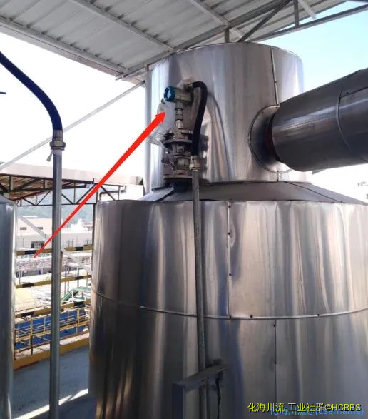

[讨论] 压力变送器和温度变送器 总是分不清,怎么从外观上很快区分两者?
4K |24

这两个区别太明显了,有连接接头,与受压容器连通的是压力变送器,温度变送器就没有螺纹连接的接头了,只有接线端子

压力变送器的进口端(底端)一般会配仪表阀,而温度变送器没有。压变和温变可以是螺纹或法兰连接。温变的变送器(显示部分)和传感器中间有一段直管。压变没有。相对温变,压变外形矮而温变高一些。
发表于 2022-8-27 15:37:28
确实是傻傻分不清。
另外这个压力变送器装得太高,在平台上根本看不见显示,检查维护都不方便,到时操作人员和仪表专业就是要找个梯子爬上去才能检查和维修,说明这个单位就是怎么方便怎么来。

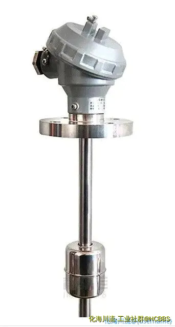

海川工程师(荣誉)  |  头衔:  TA未设置
虽然有时候在安装之后确实会分不清,但一个装置上问一下不至于分不清。
下图这个如果在安装完后,真还让人分不清温变还是压变。
这是一台压力变送器。
发表于 2022-8-29 14:36:44
yage224VIP会员 VIP会员 | 显示全部楼层       最后访问IP湖南省
这是一个液位计或者液位开关吧?
发表于 2022-8-29 16:48:52
这是一台浮球式液位开关。
