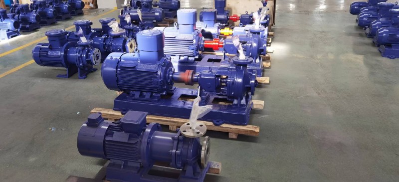

(1)在化工生产中,能够满足化工工艺的需要,不仅要输送液体材料,还要提供工艺要求的必要压力,还要保证输送的材料量。在一定的化工单元运行中,泵的流量和扬程要稳定,泵的高效可靠运行要保持。
(2)耐腐蚀化工泵输送的介质,包括原料、反应中间物等,往往是腐蚀性介质。这就要求泵的材料选择合适合理,确保泵的安全、稳定、长寿命运行。
(3)耐高温、低温化工泵输送的高温介质,包括工艺液体材料和反应过程所需产生的载热液体。例如:冷凝泵、锅炉给水泵、导热油泵。化工泵输送的低温介质种类繁多,如液氧、液氮、甲烷等,泵的低温工作温度大多为20~110℃。无论输送高温或低温化工泵,材料选择和结构都必须合适,必须有足够的强度。设计制造的泵部件可以抵抗热冲击、热膨胀、低温冷变形和冷脆性。
(4)耐磨、耐冲刷由于化工泵物流含有悬浮固体颗粒,同时泵叶轮、腔在高压高流速下工作,泵部件表面保护层损坏,使用寿命短,必须提高化工泵的耐磨、耐冲刷,要求泵材料选择耐磨锰钢、陶瓷、铸铁、耐冲刷钛、锰钢等。
(5)可靠运行化工泵的可靠运行包括两个含义:一是长期运行无故障;二是运行中各种参数稳定。可靠性对化工生产至关重要。如果泵经常出现故障,不仅会导致频繁停产,影响产量和经济效益,有时还会导致化工系统事故。化工泵转速的波动会引起泵出口流量和压力的波动,影响化工生产的正常进行或系统中的反应,使材料无法平衡,不仅造成浪费,甚至降低产品质量或报废产品。
(6)化工泵输送的介质多为易燃、易爆、有毒、有害液体。一旦泄漏,将严重污染环境,危及人身安全和员工身心健康,不符合无泄漏工厂和清洁文明工厂的要求。因此,必须确保化工泵在运行过程中不会泄漏。泵密封采用新技术、新材料,按规定操作,高质量维护。
(7)当温度升高或压力降低时,能够输送临界液体的临界液体往往会汽化。化工泵有时输送临界液体,一旦液体在泵内蒸发,就容易产生气蚀损坏,这就要求泵具有较高的耐气蚀性。同时,液体的蒸发可能会导致泵内动静部分的摩擦胶合,这需要更大的间隙。为避免机械密封、填料密封、迷宫密封等因液体蒸发而受到干摩擦的破坏,这种化工泵必须泵内气体的结构。
输送临界液体的泵的轴封材料可采用聚四氟乙烯、石墨等自润滑性能较好的材料。除填料密封外,轴封结构还可采用双端面机械密封或迷宫密封。采用双端面机械密封时,两端面之间的充满外部密封液体;迷宫密封时,可以从外界引入一定压力的密封气体。当密封液体或密封气体泄漏到泵中时,泵送介质应无害,如果泄漏到大气中也无害。在输送临界液氦时,甲醇可用作双端面机械密封腔内的密封液体;在输送易汽化液体烃时,氮可引入迷宫密封。
