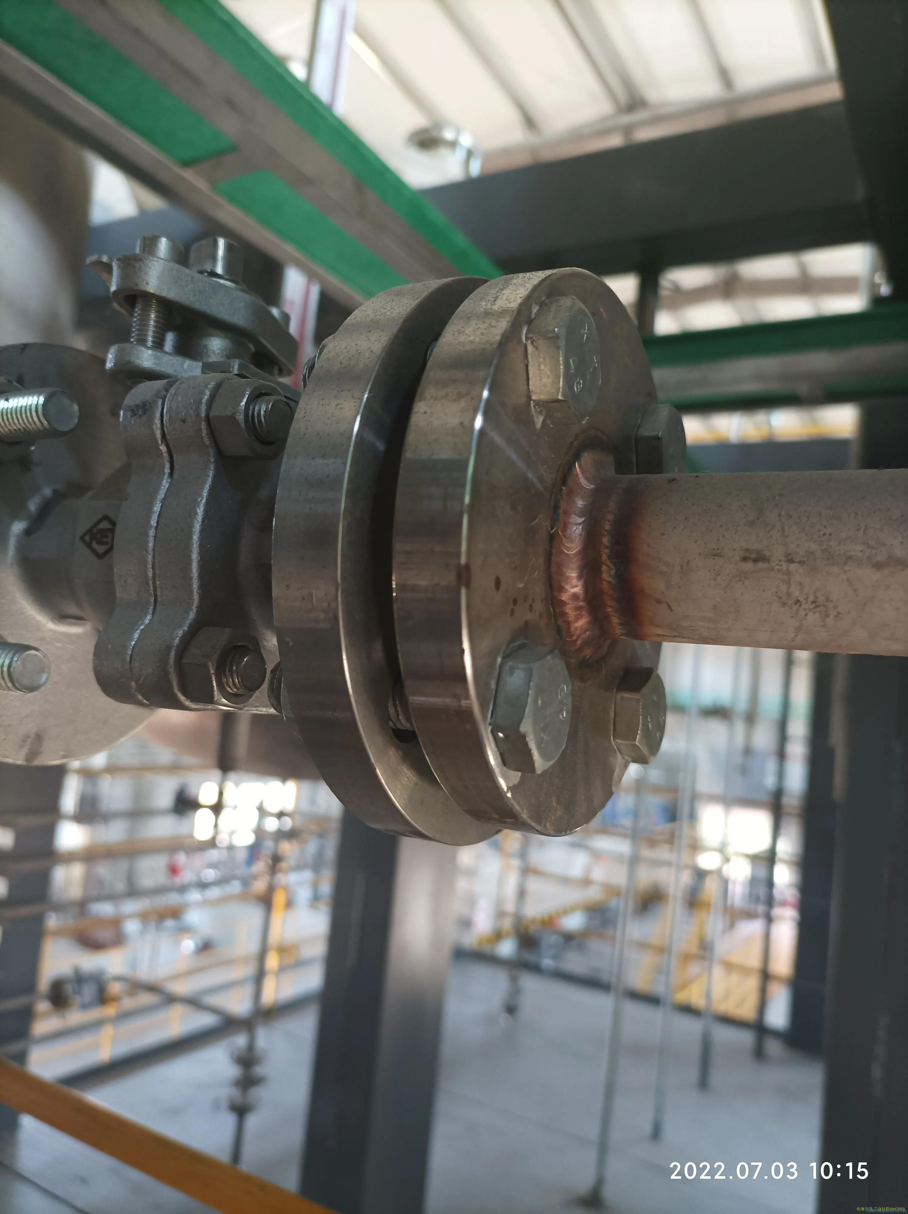

最近去了一个新建的化工企业,基本全是常压设备、使用压力低于1.0MPa的物料管道;物料主要是腐蚀较弱的异辛烷、戊烷、丁烷、丙烯腈等。但现场不锈钢部分全部是固定法兰,询问企业负责人和设备人员,为什么不采用活套法兰,既能降低投资成本又方便施工检修,对方表示没有听说过。真是比较奇怪了。 微信图片_20220818160438.webp 微信图片_20220818160500.webp 微信图片_20220818160507.webp

个人认为一些小法兰整体304和松套法兰在成本上差异不太明显,松套法兰用时间久了受环境、跑冒滴漏、防腐不到位等因素影响外观会不良;稍微大点的法兰可以选择松套或者衬环形式的确实可以节约不少成本

你是新毕业的小白吧,这么小直径的低压 用活套的  没啥优势。另外化工厂  空气中啥都有,碳钢活套,腐蚀严重。我们做钛设备用活套也是304的,我们去施工,做个装置,二个月,活还没干完,现场的钢件多没来得及上漆,那锈的像是旧的一样。

我们现场使用活套的时间长了现场维护会比较困哪,跑冒滴漏现象比较严重。

施工难度降低不少的

因为活套法兰不推荐使用,要求比较高,人家不说明,只是你自己不清楚。

废水可以用,其他的不建议用,先把ASME B 16.5,JIS B 2220-2004,HG 20592,这些常见规范熟悉了再说,欠缺的太多。

从图片来看,装置的施工并不专业,焊缝外观欠佳未做酸洗;不锈钢法兰配的不锈钢螺栓,正规设计院这样搭配的很少至少从楼主关注的可维护性方面并不好,不锈钢螺丝容易卡丝,处理起来挺麻烦

活套法兰成本低也是因为法兰材质降低,然后密封面只有薄薄的一层,使用时间长维护很麻烦,现在很少用到了

活套法兰问题一堆!谁会用?除非迫不得已才选用!

松套法兰耐压低、易泄漏、体积大、静电连接麻烦、需要单独防腐 是它的短板;
所以除了大口径管道和特殊需求的场合,一般不选它。
