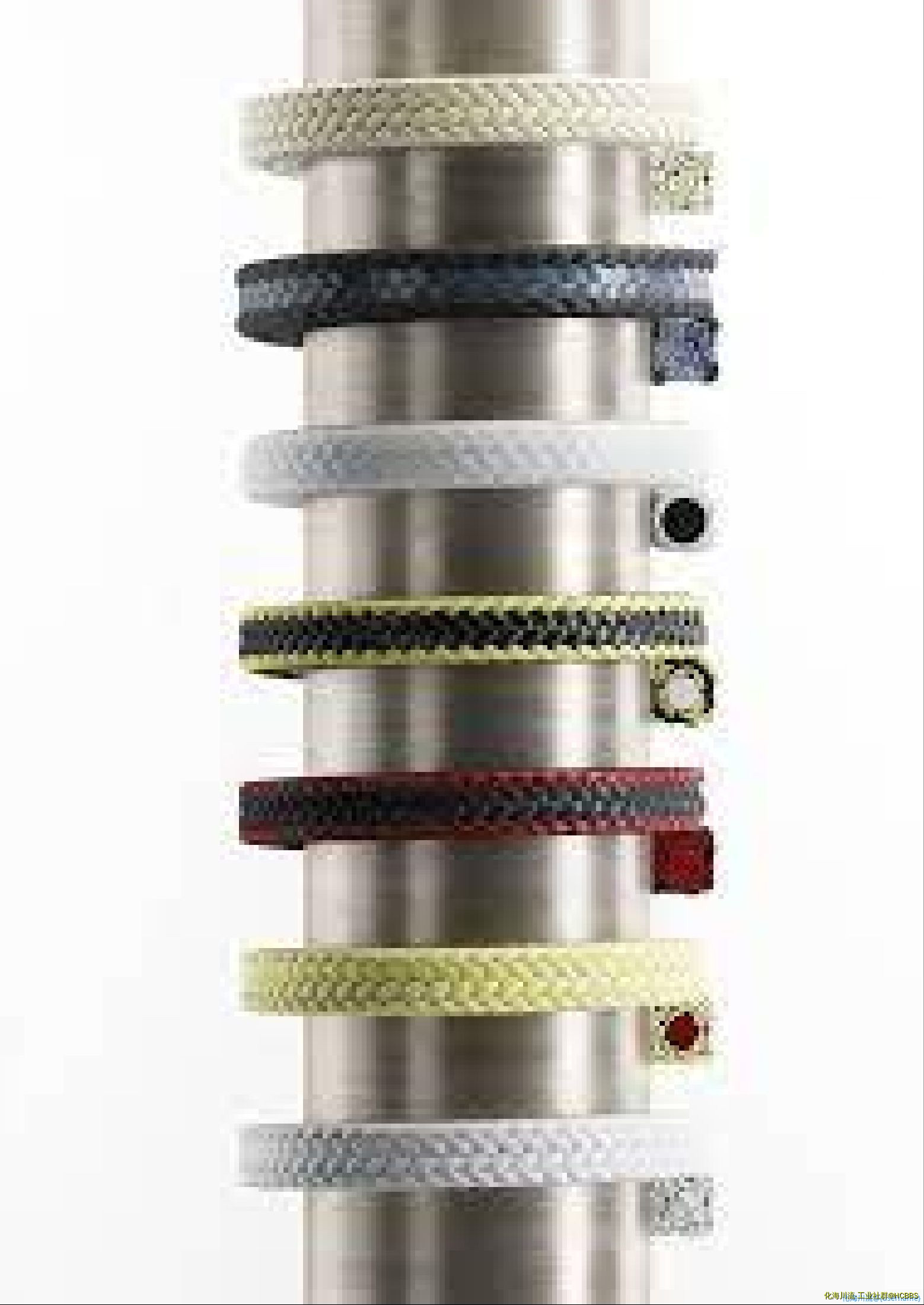

a. 填料密封
盘根密封属于软质填料密封,它的原理主要在于轴承效应①和迷宫效应②。主要有石墨盘根、芳纶盘根、四氟盘根等。

①轴承效应:盘根填料和轴之间,会因为张力的作用形成一层液膜,使盘根填料和轴形成类似于滑动轴承的关系,这样盘根填料和轴就不会因为过度摩擦而出现磨损。
②迷宫效应:盘根和轴之间只能做到部分贴合而不是完全贴合,它们之间永远存在着极为微小的间隙,这些间隙就形成了迷宫带,介质在其中被多次节流,从而达到密封的作用。
