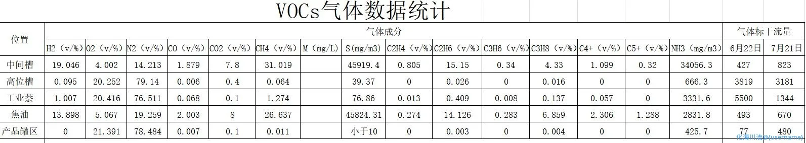

生产煤焦油和煤气的厂子,每天有10000标方的VOCs气体产生,成分如图,现因为需要回收及减排的目的,拟将VOCs通入煤气发生炉,是否可行?VOCs中的含有硫和氨组分,是否会对煤气发生炉的安全稳定运行造成影响?

为何不送入高架火炬燃烧掉?

直接烧?有点浪费啊

你这VOCs尾气中主要成份是氮气。

唉,后面几个总管基本就是空气,前面的还是煤气,燃烧可以,但是要新建装置,还得脱硫脱硝。。。
所以想把它通到煤气发生炉让后面工序处理,不知道硫和氨会不会影响到煤气发生炉的安全运行

焦油装置的气体和中间槽装置的气体有一定的回收价值,另外两个装置的气体,因是以氮 气为主,引入气化装置没有必要。
上述两股气体,如果引入氧化炉,尽量对硫和氮进行预脱除,以减轻对下游气体净化变换过程的影响。这两股气的热值应该不低,因为有大量轻烃组分在其中。

中间槽及焦油装置的回收气的热值应该很高,具有回收价值,控制好脱硫脱氨,比直接当尾气烧掉要好。

确实这两股气有大量轻烃组分在其中,热值应该不低。但你发现没:它不是稳定的驰放气,而且日排放量差异较大,这样对煤气发生器运行冲击较大,需要认真核算是否值得回收。

如果能建一个气柜作为缓冲和存储,投资应该不会太大,我确实觉得直接给烧了太可惜了。
这种回收的气体,流量和总量确实不好预估和控制,需要一定的措施来缓解这个问题。

这个楼主发贴的初衷就是想省钱,不太想在环保措施上多投入,如果增加脱硫、脱氨设施,再加上贮气柜,我估计他肉疼。
