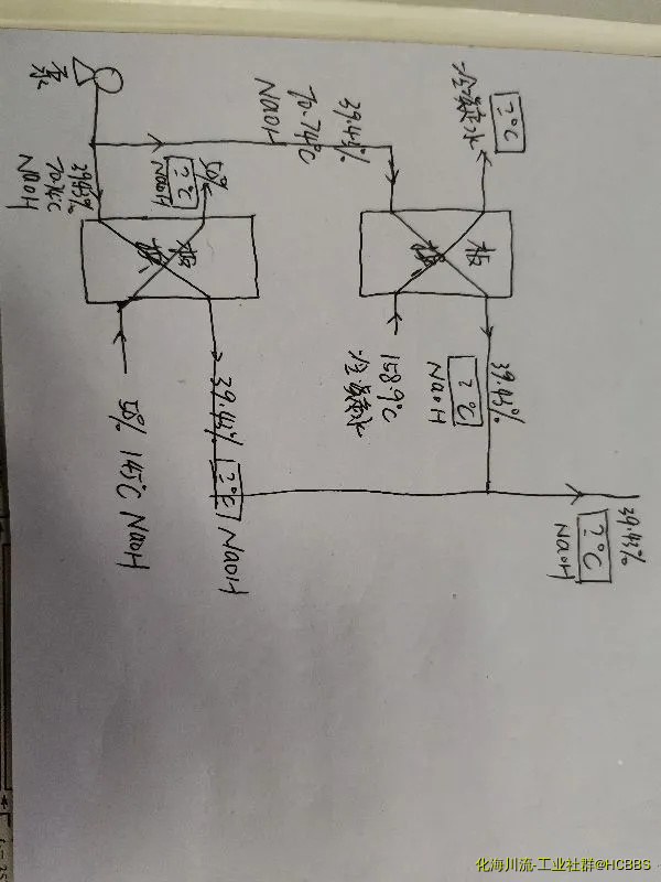

氯碱项目,换热器已知进入的碱和冷凝水的温度
能否计算出料的碱和冷凝水的温度

要知道换热器的结构尺寸参数,应该可以计算出的

从你这图里  我只能知道 一台板换碱液出口超不过158.9  另一台板换碱液出口超不过145.

你要给出每台换热器两侧的流量,才能计算出出口温度。你可以把参数发到 ytpmarket@163.com 我给你算一下。
