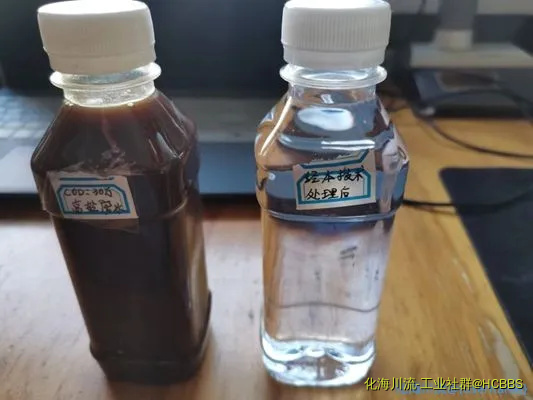

高盐废水蒸发结晶离心母液处理成TOC小于5ppm,COD小于5ppm,氨氮小于1ppm,离子膜氯碱厂(全量化)100%资源化利用。
