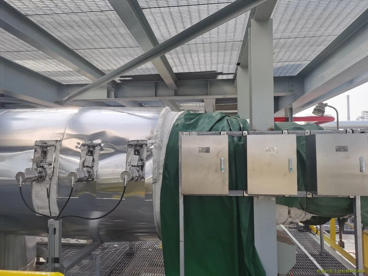

各位朋友,请问有热传导或激光原理的气体分析仪厂家推荐吗?用于电石炉氧含量检测,要求国产厂家且带SIL认证。最好能提供一下联系方式,谢谢大家!

简介--威风的奥特曼。 发表于 2022-7-28 13:47 你这是要装在线的吗? 用于SIS系统,那只能在线的分析仪才能适用吧-登录查看全文

简介--联锁的话进口吧,国内应该还没有SIL认证的-登录查看全文

简介--挪威NEO有隔爆带SIL2认证的激光氧气分析仪,都装了好多了-登录查看全文

简介--北京有家公司作激光的,核心的激光部件和挪威纳斯克出自同一个地方。我只知道在2015年挪威纳斯克激光表是正压通风的,北京这家公司是隔爆型的。我推荐北京这家公司,原来叫北京石为,2015年后没有联系。您需要的话留 ...-登录查看全文

简介--karamay 发表于 2022-8-2 10:48 北京有家公司作激光的,核心的激光部件和挪威纳斯克出自同一个地方。我只知道在2015年挪威纳斯克激光表是正 ... 谢谢您,已经找到供应商了。 ...-登录查看全文

简介--别用这些小国家的,产品渠道控制锁死,价格不透明溢价严重,维保费用高昂,渠道商围标-登录查看全文

简介--之前项目(2021年)买了重庆川仪的氧含量分析仪,主要防止氮气泄露造成氧含量过低,质量上还可以。-登录查看全文

简介--国内的话推荐聚光的激光表,我这边用的还挺好的,你需要的话给你个联系方式,几年前采购的了。-登录查看全文
