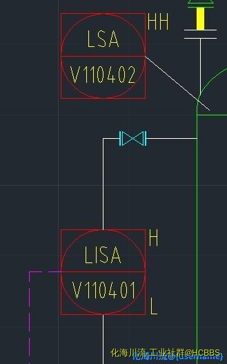

[求助] 看图里仪表的区别

上面是液位开关,下面是液位计
发表于 2022-7-27 10:24:05
反了吧,下面的带控制的  详情 回复 发表于 2022-7-27 14:48

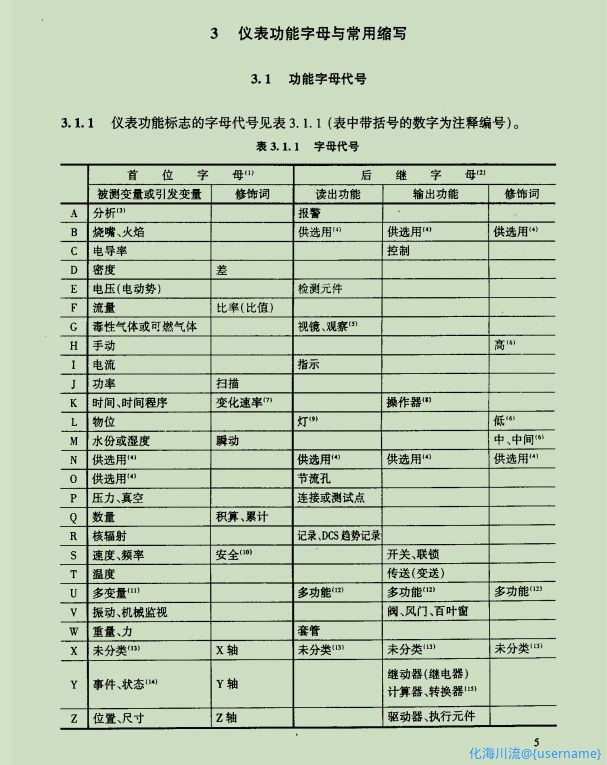

冰之旅VIP会员 VIP会员 | 显示全部楼层       最后访问IP浙江省
每个字母首位字母和后续字母代表的含义都不一样的。

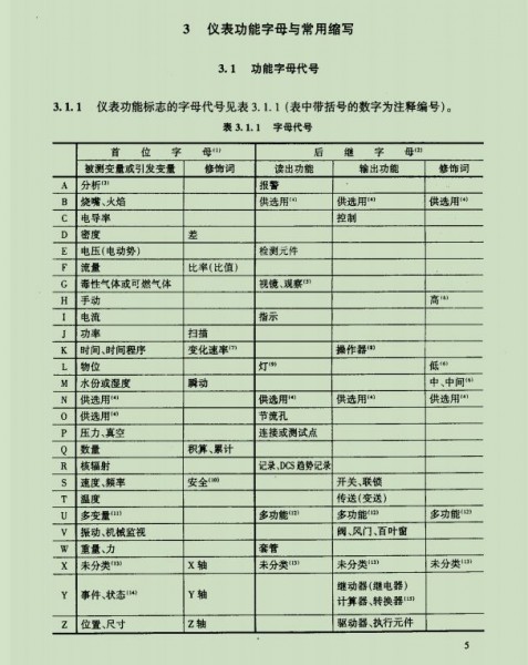

有国标的 发个图片给你参考参考
发表于 2022-7-27 15:45:39
PID图字母代号
PID图字母代号
素午VIP会员 VIP会员 | 显示全部楼层       最后访问IP四川省
化石东 发表于 2022-7-27 14:48
反了吧,下面的带控制的
LS是液位开关,这个图上面是液位开关作为高高报警,LISA是液位指示带报警和连锁,图上液位计有高报警和底报警,并且有相应的连锁。

杨晓伦_M1ldIVIP会员 VIP会员 | 显示全部楼层       最后访问IP山东省
实习版(海友)  |  头衔:  TA未设置
已绑手机   ★悬赏任务→ 发悬赏(0)  承接(1/2)
反了吧,下面的带控制的
没反

上面LSA为用于SIS的液位,下面LISA为DCS的液位,其中I表示显示
发表于 2022-7-29 17:00:24
Feifan_m444vVIP会员 VIP会员 | 显示全部楼层       最后访问IP江苏省
LSA主要用于SIS的液位,LISA为DCS系统里显示的液位,其中I表示显示。
