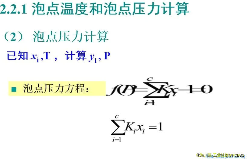

某混合物含量为:顺-2-丁烯0.19、反-2-丁烯0.31、异丁烷0.18、正丁烷0.32,计算该混合物在0℃、10℃、20℃、30℃、40℃下的泡点压力。

不清楚楼主计算出混合物在这4个温度点时的泡点压力的用途如何。由于该混合物中这些C4组分的正常沸点相差并不太大,该混合物的泡点压力与最易挥发组分异丁烷的蒸气压较为接近,工程上可以直接近似采用异丁烷的蒸气压作为混合物泡点压力值,不会产生原则性的问题。这样得出的泡点压力值略微偏高,就当成为适应组成波动而留有的设计压力或操作压力余量好了。
异丁烷在40℃下的的蒸气压也就 0.53 MPa (A),如果混合物的泡点压力是 0.50 MPa (A),考虑工程问题时不会产生实质性的差异。

image.webp image.webp image.webp image.webp image.webp image.webp image.webp image.webp image.webp image.webp image.webp image.webp

直接在HYSYS中生成相图,或者泡露点的数据就是了
