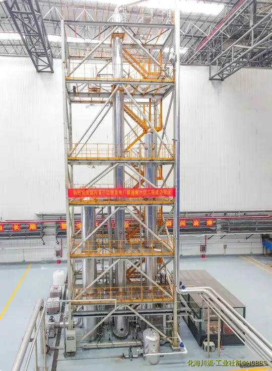

为积极响应国家“双碳”战略,龙净环保主动作为,勇于创新,与华能集团清洁能源技术研究院开展技术合作,依托平湖临港能源垃圾发电厂,开展垃圾焚烧烟气胺法碳捕集国内首套工程示范项目研发,近日项目已完成168考核并成功投运。
该项目由公司碳中和研究院牵头,组织电除尘与脱硝、干法脱硫、电袋与管带、西矿环保、湿法脱硫与脱硝、能源公司、电控等事业部展开联合攻关,成立项目开发组,面对首次开发、垃圾发电烟气成分复杂特点、疫情反复、持续高温等诸多困难,积极应对,攻坚克难,完成工艺设计、系统详设、三维立体布置、设备选型采购、系统安装调试全流程。

该碳捕集工艺系统以高效填料吸收塔和解吸塔为核心处理单元,通过优化工艺设计和设备布局,实现了烟气系统、有机胺吸收液循环系统、冷却换热系统、蒸汽及疏水系统的高效集成,大幅减少系统占地面积,同时配套采用龙净自主研发的烟气碳捕集工艺高精度自动控制系统,不仅提高了CO?吸收效率和运行可靠性,并有利于实现碳捕集装置各项运行参数的精细化控制和成本控制,**提高了CO?捕集装置的经济性、稳定性和适用性。运行结果显示,在垃圾焚烧烟气CO?含量8%左右条件下,系统CO?捕集效率可达95%以上,再生能耗可至2.6GJ/tCO?,运行结果达到了系统设计要求,各指标均达到国内先进水平。
通过实施平湖垃圾焚烧烟气CO?捕集示范项目,公司具备了有机胺吸收法烟气碳捕集工程设计、设备选型、施工安装和调试服务能力,可以广泛应用于电力、钢铁、水泥、化工等行业的碳捕集工程。

胺类化学吸收法是目前燃烧后捕集烟气二氧化碳最成熟的技术,但存在捕集能耗过高的问题,开发新型吸收剂替代传统MEA吸收剂是降低能耗的重要途径。本文根据近些年公开文献报道的胺类吸收剂组成,将其分成单一吸收剂、混合胺吸收剂、两相吸收剂和非水吸收剂四类,并对这四类吸收剂的技术特点、研究现状和存在问题进行了介绍。混合胺结合了不同单一胺类的优点,能较好满足高吸收速率,高吸收容量和低能耗的要求;而相变吸收剂和无水吸收剂为新一代吸收剂,潜力巨大,但仍需深入研究改进。相比而言,混合胺型吸收剂更为成熟,短期内进行工业化应用更具优势。
