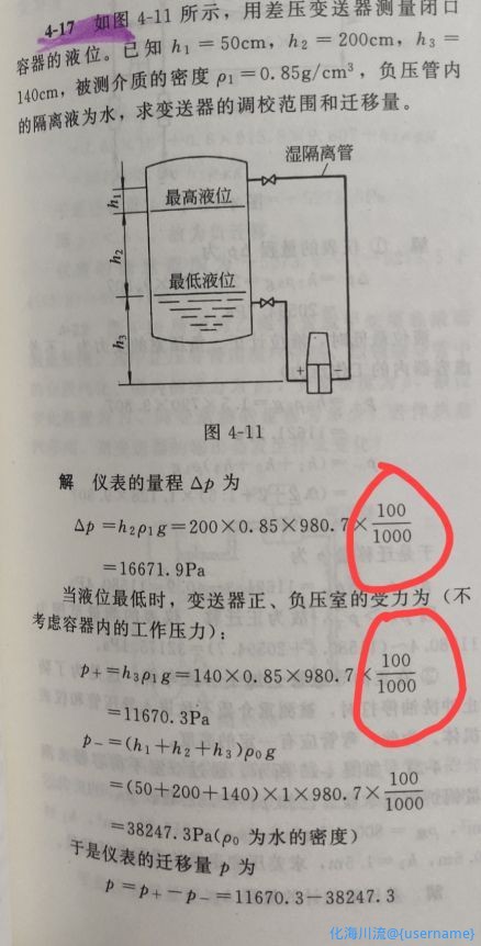

如图的标注的红色,为什么要乘以千分之一百,一直没有搞明白,请川友帮忙解惑。

你得换算单位啊,pa是N/M2,密度和重力加速度的g与kg也要换算

单位换算而已

计算式里面你把单位带上,就看明白了

把液位高度、密度改为国际单位制需要的系数
