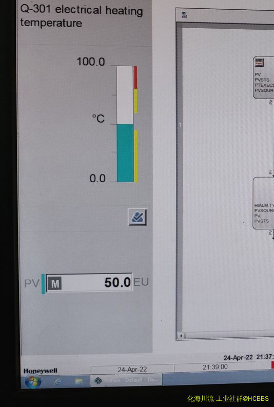

有没有霍尼pks细目画面左边出现首字母M、U及其字母的解释说明

U是Uncertain,不确定;M是Manual,手动强制的值。
