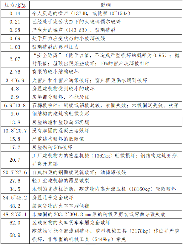

爆炸可以产生很多导致人员伤亡的方式,如爆炸冲击压影响、热辐射影响、二次伤害影响等,一般来说,最直接的影响因素是爆炸冲击压,即爆炸超压,根据《危险化学品生产装置和储存设施外部安全防护距离确定方法》(GBT 37243-2019)爆炸超压的影响后果可参见下表:
登录/注册后可看大图
从上表可以看出,当建筑物受到的爆炸冲击波超压达到3.5kpa时,大窗户和小窗户通常破碎。当建筑物受到的爆炸冲击波超压≥6.9kPa,且未进行抗爆设计时,房屋部分破坏不能居住,建筑物应进行抗爆治理改造或进行搬迁。爆炸超压值达到20kpa时为较高爆炸风险区的临界值;炸超压值达到45kPa时为高爆炸风险区,房屋几乎完全破坏需要整体进行抗爆设计。

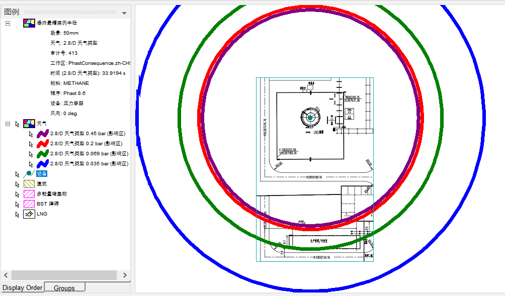

本文以10000m3的LNG储罐为例,采用DNV的phast&safeti软件,通过基于后果和基于风险的方法分别计算爆炸超压值,来让大家简单了解抗爆计算的方法和差异。
1. 基于后果的计算

图一 爆炸超压范围
登录/注册后可看大图

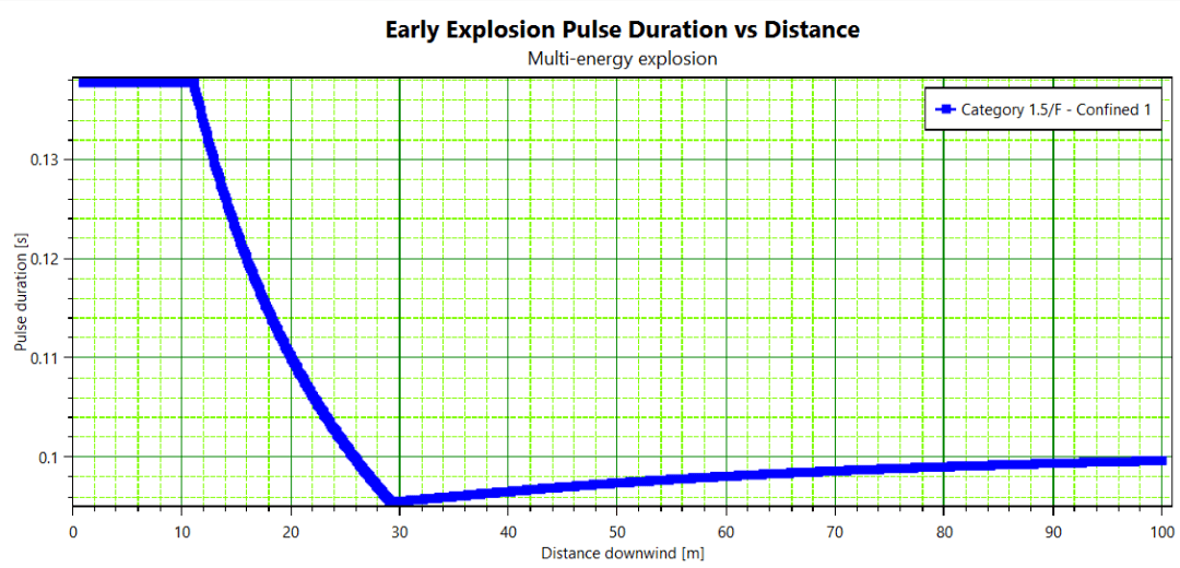

图二 超压作用时间与距离关系
从上图可以看出,6.9kpa的爆炸冲击波波及到了控制室,会导致控制室部分破坏,所以需要进行抗爆治理改造或进行搬迁。

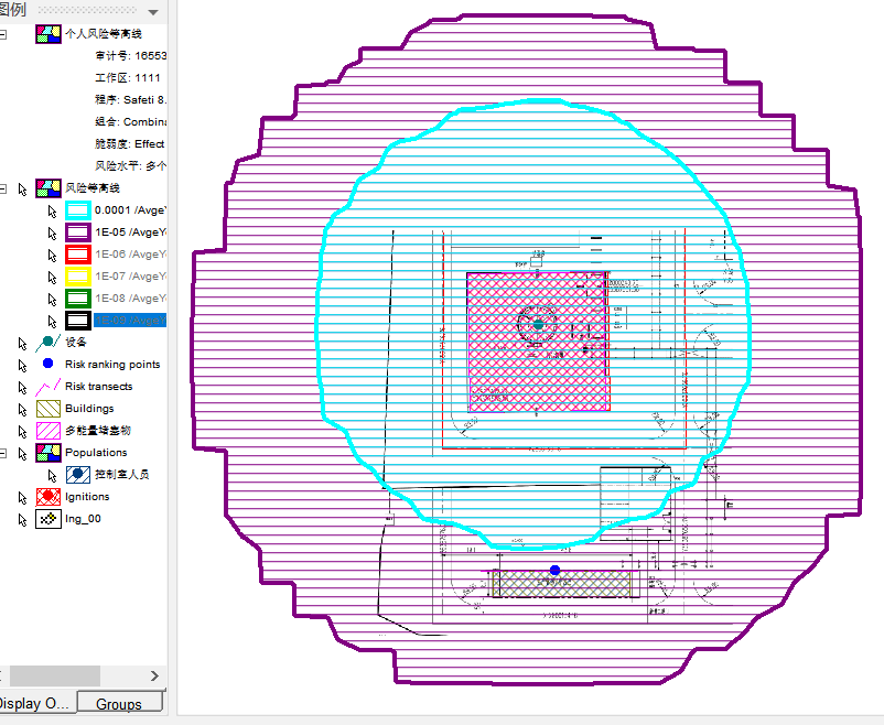

2. 基于风险的计算
登录/注册后可看大图
图三 6.9kpa的个人风险
登录/注册后可看大图

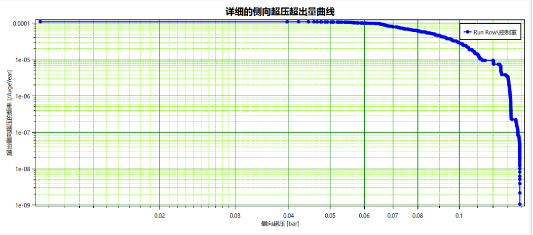

侧向超压累计频率
本文计算的输入条件及参数,不在本文中详细介绍,仅对关键结果进行对比。文中数据部分根据经验及假设进行计算,因此具体项目结果需要根据实际情况进行计算,本文结果仅为参考。
从上图可以看出,6.9kpa的爆炸冲击波的累计发生频率大概在8E-05,其小于1E-4,可以不用进行抗爆治理改造或进行搬迁。累计频率企业可以根据自身情况进行确定,在《SHT xxxx石油化工过程风险定量分析标准(征求意见稿)》及中石化《关于印发《中国石化既有建筑物抗爆治理指导意见(试行)》的通知》中累计频率为1E-4,企业根据自身情况制定累计频率时,不可高于该值。
通过这两种计算方法的对比,可以发现基于后果的计算偏保守一些。

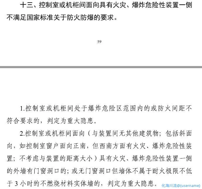

隐患判定见图片说明项

这里有个判断标准供参考:
十三、控制室或机柜间面向具有火灾、爆炸危险性装置一侧不满足国家标准关于防火防爆的要求。
1.控制室或机柜间处于爆炸危险区范围内的或防火间距不符合要求的,判定为重大隐患。
2.控制室或机柜间面向(与装置间无其他建筑物;包括斜面向,如控制室窗户面向正南,但西南方面有火灾、爆炸危险性装置;不考虑与装置的距离大小)具有火灾、爆炸危险性装置一侧的外墙有门窗洞口的;或无门窗洞口但墙体不属于耐火极限不低于 3 小时的不燃烧材料实体墙的,判定为重大隐患。
