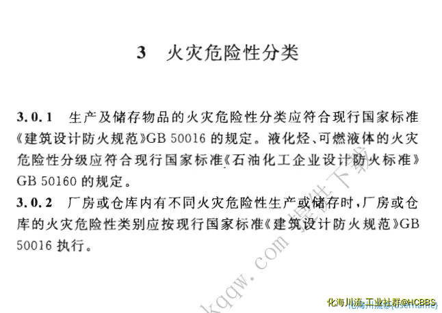

[求助] 操作温度超过其闪点的丙A类液体应视为乙A类液体
1.7K |7
简介--在石化规GB 50160中,规定“操作温度超过其闪点的丙A类液体应视为乙A类液体”,但是我在建规GB 500016和精细化工规中都没看到这条,那如果有一种物质,刚好是属于这类物质,那该定性为乙类还是丙类呢? 项目不执行石化规GB 50160。 谢谢大家。-登录查看全文

简介--法无禁止即可行-登录查看全文

简介--乙类-登录查看全文

简介--按照最严的条款执行,既然50160规定按乙类执行,即使50016中没有提,也是按50160执行-登录查看全文

简介--请问楼主,不执行石化规,请问本项目执行哪个规?该物质是什么物质呢,场所使用的量有多大?按乙A执行比丙A执行会增加多少投入?企业是否能承受或整改难度是否可接受? 精细规: .guestviewthumb {margin:10px aut ...-登录查看全文

简介--感觉不对吧,因为我们这个是属于锂电池行业,不是属于石化,应用石化规不合适吧?-登录查看全文

简介--altpage 发表于 2022-7-11 10:59 请问楼主,不执行石化规,请问本项目执行哪个规?该物质是什么物质呢,场所使用的量有多大?按乙A执行比丙A ... 您好,我们是执行建规50016的。主要物质是NMP。 ...-登录查看全文

简介--neva 发表于 2022-7-11 11:37 您好,我们是执行建规50016的。主要物质是NMP。 建议按乙类1项执行。-登录查看全文
