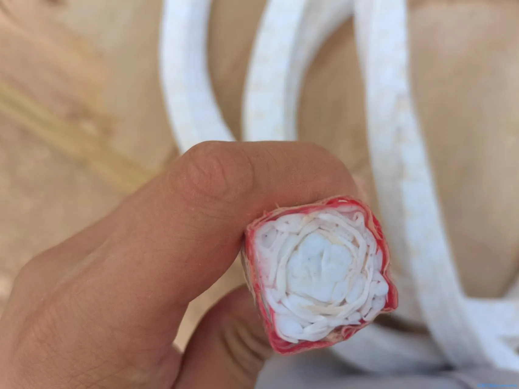

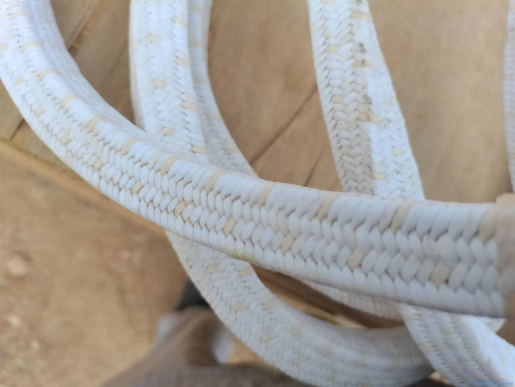

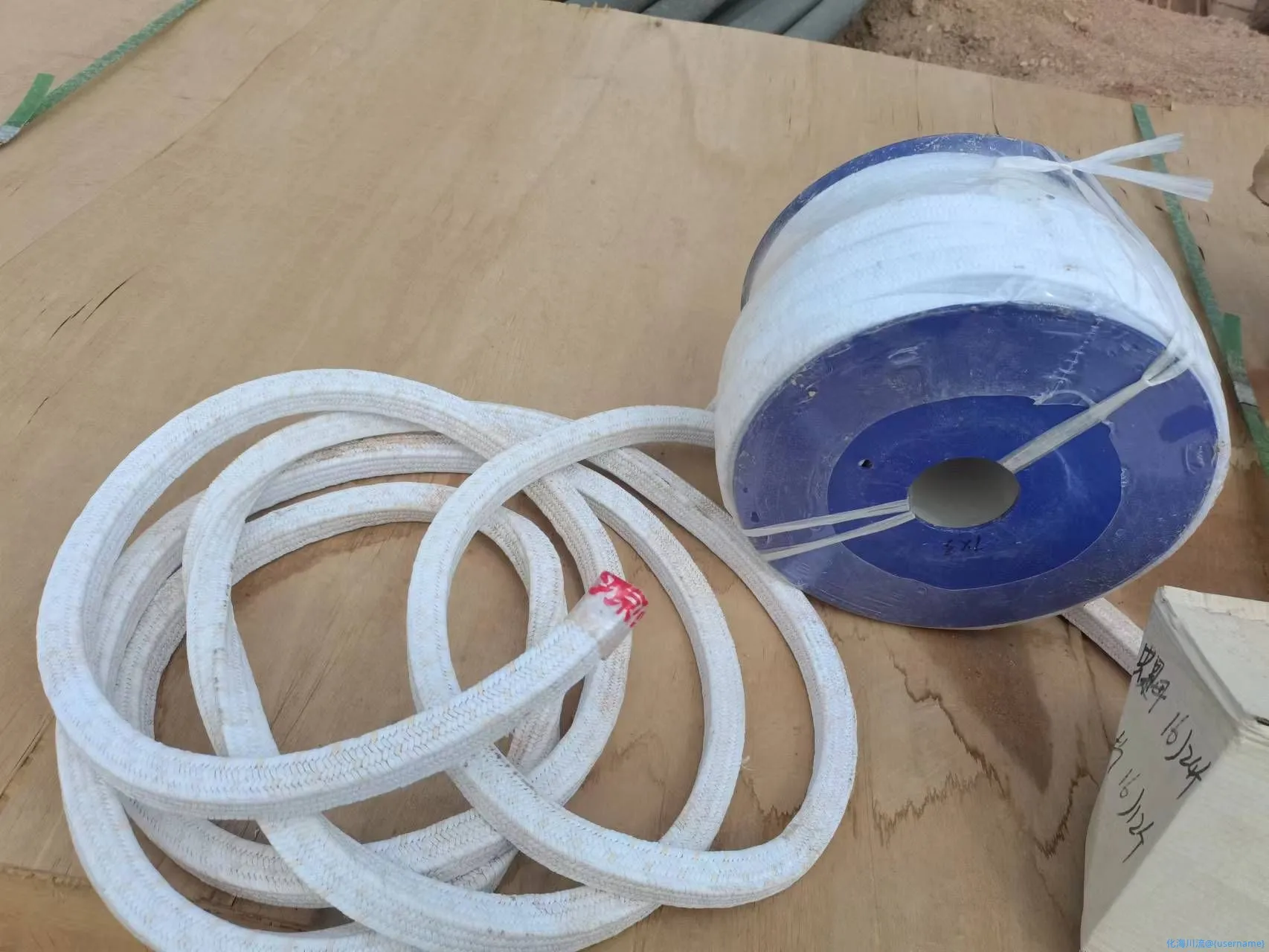

[讨论] 这个是设备上的,不清楚是什么,
3.8K |32
赵振忠VIP会员 VIP会员 | 显示全部楼层 |阅读模式       最后访问IP内蒙古自治区
请高手指教

四氟盘根填料
发表于 2022-7-9 12:15:31
盘根填料,看着规格,应该是较大设备上用的

密封材料,小名叫“盘根”

盘根

有搅拌或者动设备?

盘根,动密封用的。

特种盘根——参见南京艾志特种盘根样本

应该是设备密封支口上的填料密封。

密封用的填料  盘根

老树盘根的“盘根”,应该是设备内部的某些地方用的。

很多设备上都用,主要用来补安装缝隙的

这盘根或者压条,很多设备用真个,以前的那个压滤机不是在板子上铺上滤布后,在外面一圈就用这种四氟的条条压紧;

四氟填料
发表于 2022-7-13 11:29:33
四氟盘根,多用于进行旋转设备的密封,防止物料或气体外漏,外部还有压盖,通过调节压力来确保密封

静密封吧

膨体四氟条,多种规格尺寸,用于设备密封。
