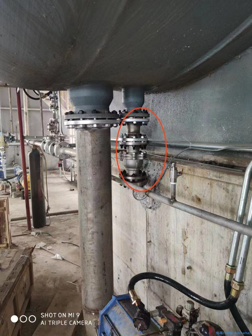

图中是双法兰液位变送器下膜盒的安装位置。安装位置是错误的,现在如果这个安装位置不改变的情况下,这个液位的零点肯定是不准确的,灌内实际液位为0的时候,下膜盒到灌底部这一部分还会有液位显示。现在这段高度怎么才能给的去掉?整不明白了,比如说两法兰间 的距离是3米,介质为水,量程是29.58,怎么才能让给他显示真实的液位,求大神指教,小白一枚。跪谢!!!

既然是连通的,用支持双法兰通讯协议的终端做一下迁移,量程不变,迁移量参考真实液位

既然测量点低于实际的0液位,那么就进行迁移,将原来的压力0改为负若干液位就行了,或者说是若干压力才是0液位

简单P=ρgh=1*9.8*那段管道的长度,就是增加的迁移量。

应该就是,当真实液位是零的时候,这时候下部膜盒是有压力的,但是这个压力是没有用的,通常希望0位就对应0压力,例如现在的压力是0.5KPa,那就通过调整变送器的参数,减去这0.5kpa。具体的操作要看变频器的手册,找对应的参数。

假如:变送器与储罐零位同一高度安装时,计算的量程范围是0-10kpa,空罐且下法兰以下管道内存有被测介质时变送器实际测量的压力是2kpa,则将变送器量程设置为2-12kpa即可。
发表于 2022-7-6 08:32:21
你只需要在液位为零时,且正压侧那段管里有液体时,用HART手操器连接变送器,查看实测差压是多少,然后,将这个差压值记住,然后将其差压量程的下限改为该值即可,量程上限就是用刚才那个差压值加上原来的量程,即可了。

按照 ρgh 算一下迁移量。或者把那段管子注满水重设零点。
按你说的两法兰间 的距离是3米,介质为水,迁移后仪表量程仍然是3米。如果测量范围是29.58,需要将量程改为29.58。
也可以什么都不做,告诉操作工液位到 0.42就没水了。
再就是在DCS上把0.5设为0%,2.90设为100%,不管实际液位高度偏差。

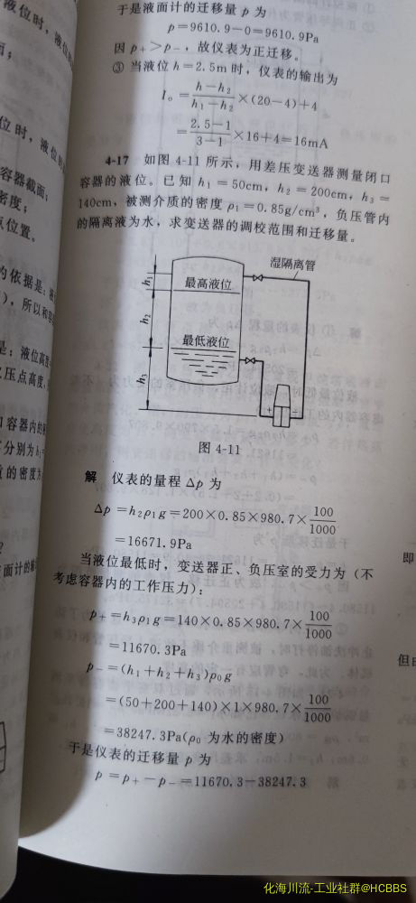

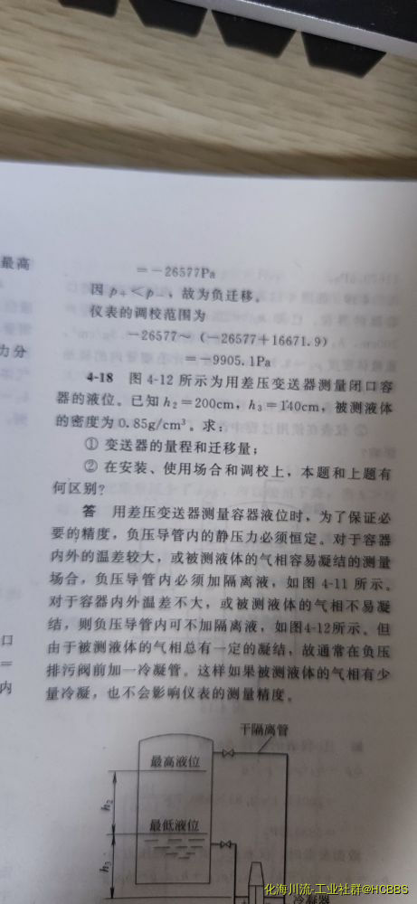

参考一下这道题

没搞明白,为什么要有个最高液位?和法兰水平不应该是最高液位吗

实际应用来说不必太较真。用终端直接读取差压压力测量值,假设是A kpa。实际液位到罐底,为量程的B%。低液位压力=A-B%*29.58
高液位压力=(1-B%)*29.5+A
发表于 2022-7-10 22:51:08
油条2代VIP会员 VIP会员 | 显示全部楼层       最后访问IP山东省
已绑手机   ★发布悬赏→ 发布(1)  承接(0/0)
实际就是13楼的办法,液位到达罐底,测量压力值就是双法兰底限,液位为0%
