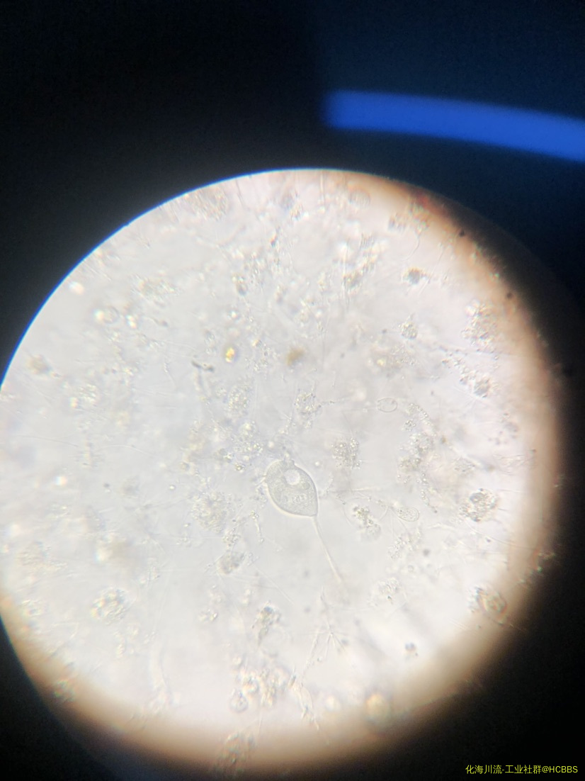

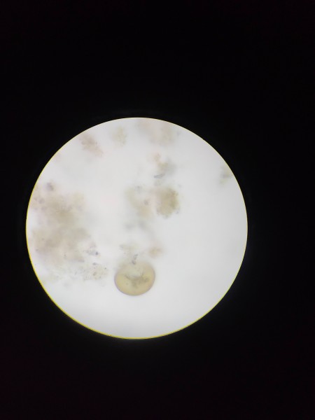

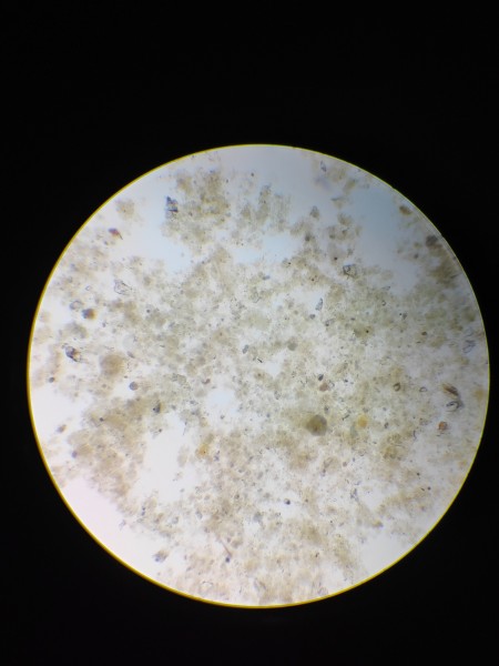

污泥已经投放20天,从7天开始逐渐进工业废水,目前SV30=20,MLSS=2.7mg/l,每天工作8小时,每小时进水10立方米,COD 1500-2000,氨氮100左右,磷20左右。MBR出水水质COD80、氨氮1左右,总磷1以内。问题在于镜检看不到原生或者后生动物,用160-640倍或者1600油镜都看不到,请大佬们指点一下。附件是拍的镜检照片。 IMG20220704125327.jpg

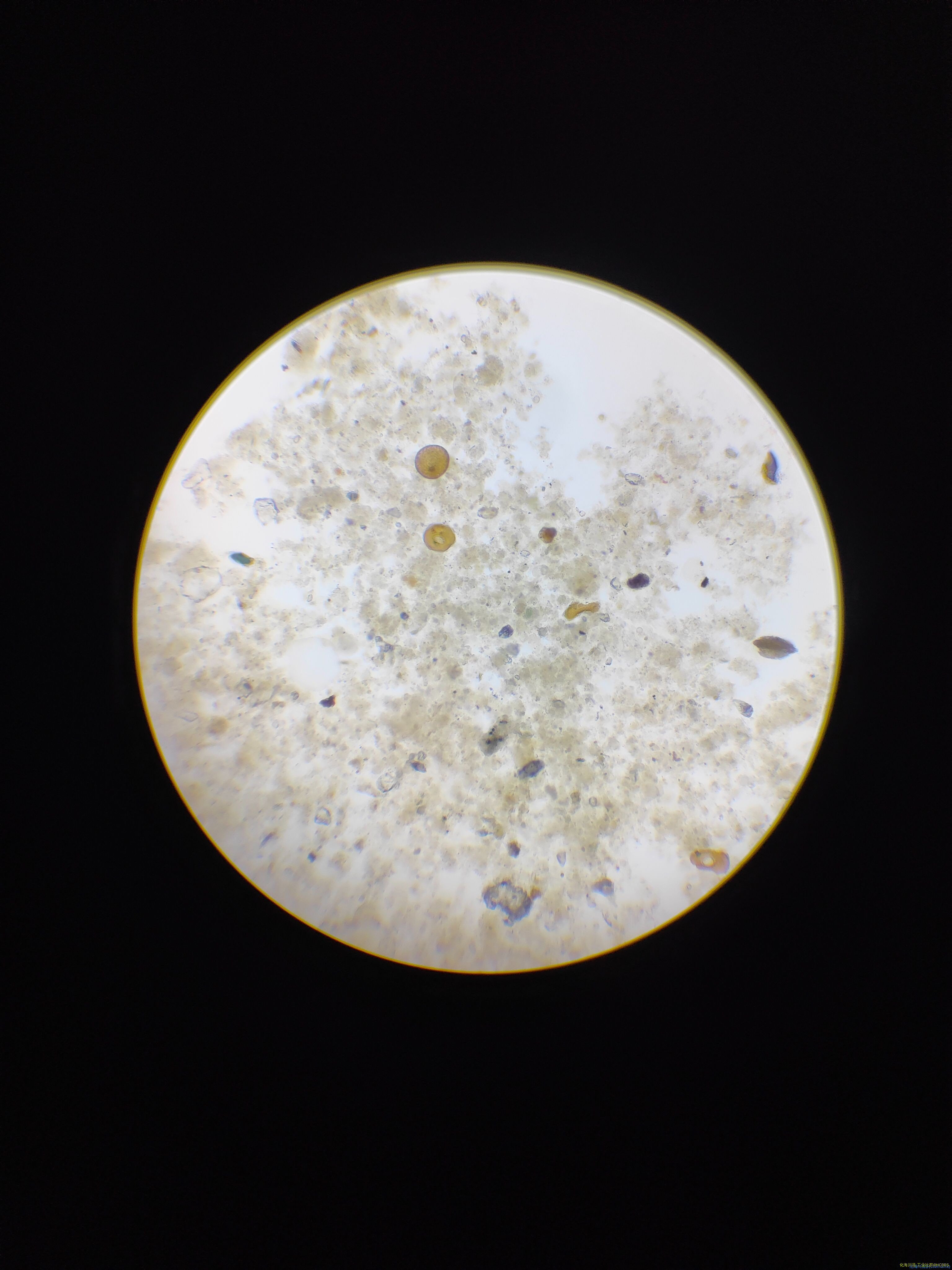

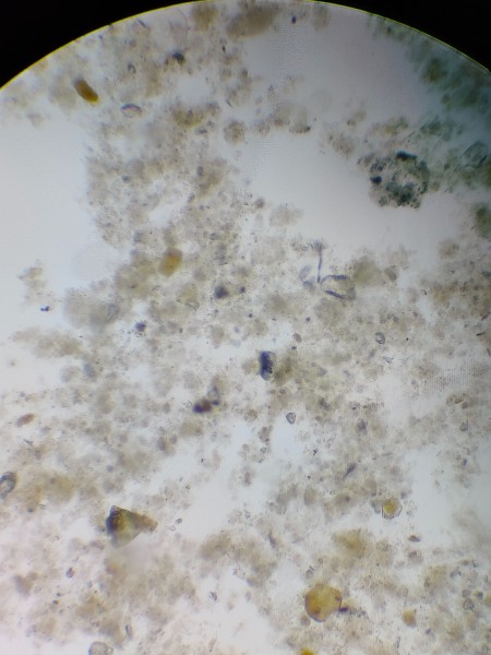

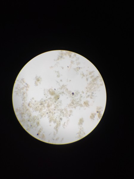

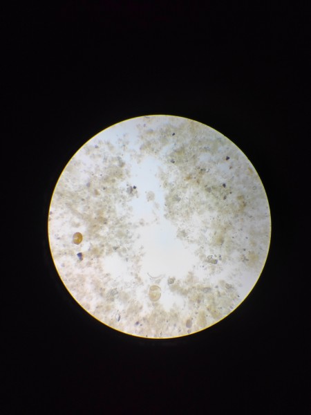

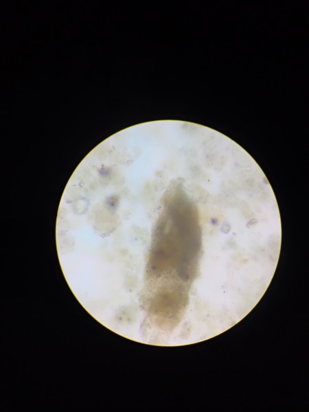

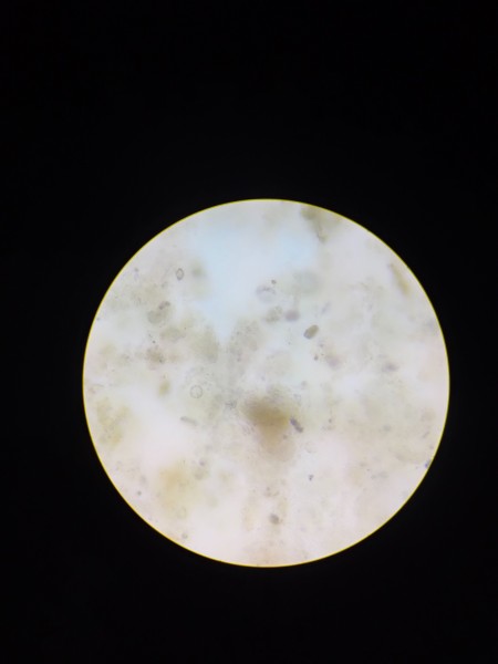

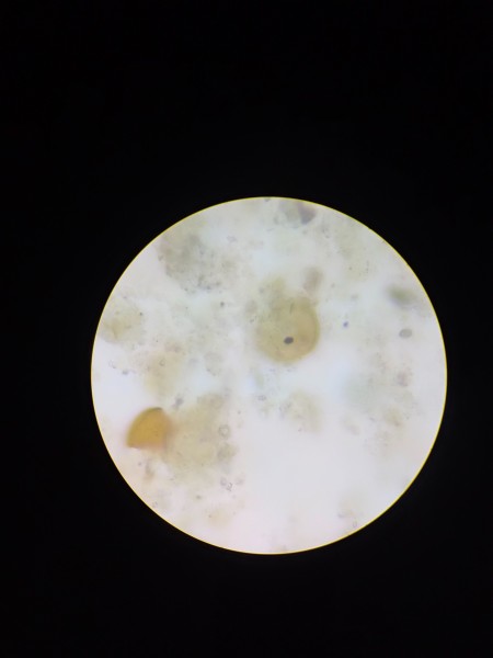

后生动物在好氧池末端取样。看取样点是否正确。镜检需要很大的耐心去观察微生物,考验人的耐心。希望对您有所帮助
