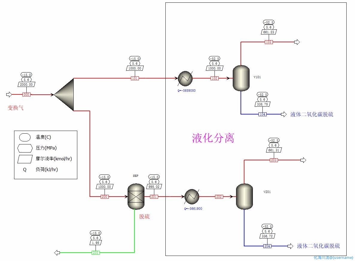

        水煤浆气化后的变换气净化,当期所选择的方法几乎都是“低温甲醇洗”,液化分离二氧化碳后再低温甲醇洗所需要用于洗涤的甲醇减少、不更节能吗?
      二氧化碳三相点:0.51795MPa,理论上只要气体中二氧化碳分压大于0.51795MPa就能液化分离、当然分压越高越容易分离且分离的越多。

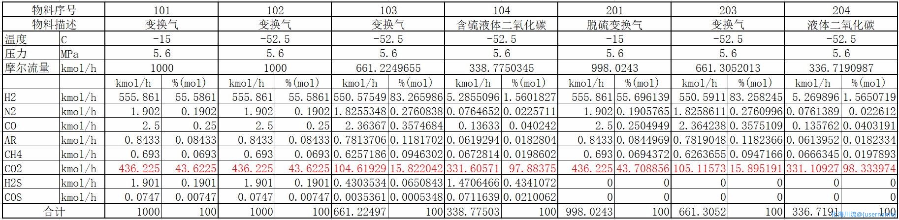

      变换气简单地进行液化分离后其中的二氧化碳大幅度降低再低温甲醇洗的模拟数据如下。
图1是“101#”物料简单的进行低温液化、分离出二氧化碳和硫;“201#”物料是变换气脱硫后再液化分离二氧化碳。

实际低温甲醇洗的流程比这复杂多了。变换气在经过绕管换热器冷却后部分二氧化碳已经开始冷凝了

cuikk楼主 VIP会员 VIP会员 | 显示全部楼层       最后访问IP湖北省
海川大学二年  |  头衔:  【操作工】
从设计的工艺包角度看,这个真没有!实际情况是有的、但更多的是“二氧化碳水合物固体”。
发表于 2022-6-21 18:12:15
但是还要考虑的问题,当浓度降低时 分离起来也变难了,涉及到推动力问题
发表于 2022-6-22 12:24:59
二氧化碳三相点:0.51795MPa,理论上只要气体中二氧化碳分压大于0.51795MPa就能液化分离、当然分压越高越容易分离且分离的越多。  详情 回复 发表于 2022-6-22 15:41
