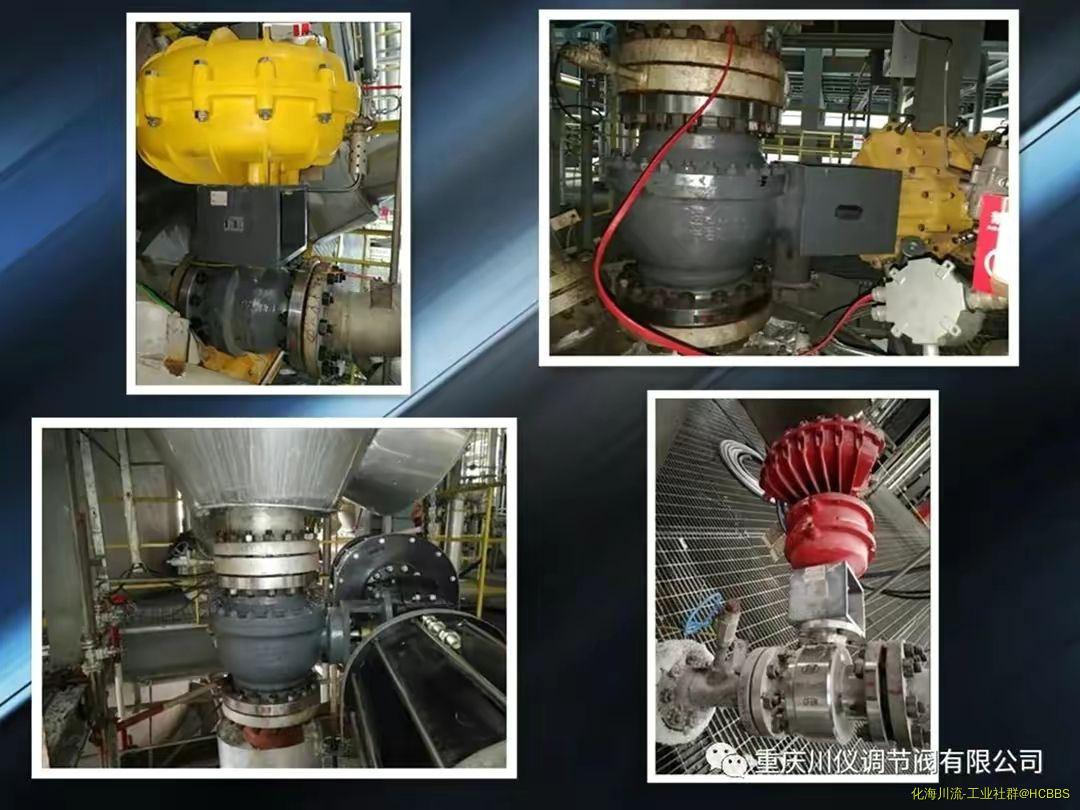

高频球阀在四川石化聚丙烯装置项目成功实现国产化替代
聚丙烯PDS系统对阀门要求极高,装置内介质气固双相,聚丙烯超细粉料具有自聚性,极易在阀门零件间隙堆积造成阀门卡堵,轻则引发管道堵塞,要求阀门动作频率高,每2-3分钟开关一次,动作时间小于2.5秒。本批PDS高频球阀台数多、口径大、使用位置关键,尤其是D阀和E阀,是聚丙烯PDS系统装置中工况最苛刻、作用最关键的阀门。
2019年10月重庆川仪调节阀有限公司设计制造的一批PDS高频球阀,在中国石油四川石化45万吨/年聚丙烯装置项目上替代进口产品开车至今,使用效果良好,获得用户的高度赞扬,“密封性好,运行稳定,使用性能与原国外进口的高频阀相当”。

聚丙烯车间采用气相流化床法生产聚丙烯树脂,当反应器满足出料条件,通过PDS出料系统将粉料输送至下游工序,PDS的下料效果直接关系到反应负荷的高低,是装置关键系统之一。
PDS出料系统为自动操作,正常生产时,反应器内粉料通过A阀、B阀出料至PC罐,然后同一组的两个PC罐通过W阀进行压力平衡,压力平衡后,通过D阀将粉料排至“PBT罐”,再由“PBT罐”出料至下游工序。在生产过程中,受设备限制和聚合反应系统流化效果、催化剂注入量、系统撤热能力等因素的影响,会出现反应器壁温上升等情况,易形成块料或片料,使下部床层密度增大,下料效率降低,影响装置运行。
发表于 2022-6-19 15:19:16
按生产经验,当PC罐至PBT罐间出现堵塞造成PDS下料系统效率降低时,采用“反冲洗”的操作进行解决,即用“PBT罐”内气体通过D阀对PC罐进行反冲,产生压差将残留在PC罐锥型底部的块料吹离,通过多次反复的“反冲洗”操作,将PC罐内的块料排至PBT罐内,进而输送至下游。为了进一步提高冲洗的效果和提高装置运行水平,聚丙烯车间根据PDS出料系统的特点,深入研究流程,寻找最佳的优化措施,经过一番工艺和流程上的分析,提出了“正冲洗”、“反冲洗”相结合的优化方法。在“反冲洗”的基础上,增加手动提高管线和输送罐之间压差的方式,通过明确判断堵塞位置后,将反应器、PDS系统内的块料或片料全部吹出。
