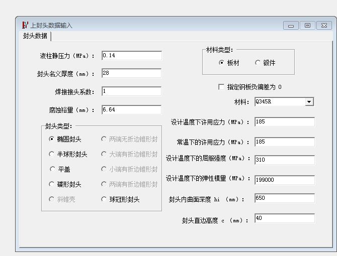

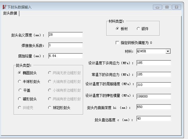

关于塔器需要考虑液柱静压力时,用SW6计算封头厚度时液柱静压力到底是加在上封头还是加在下封头上?还有下封头压根就没有输液柱静压力的地方。

下封头的在这里,不到设计压力的5%计算时软件就不考虑。

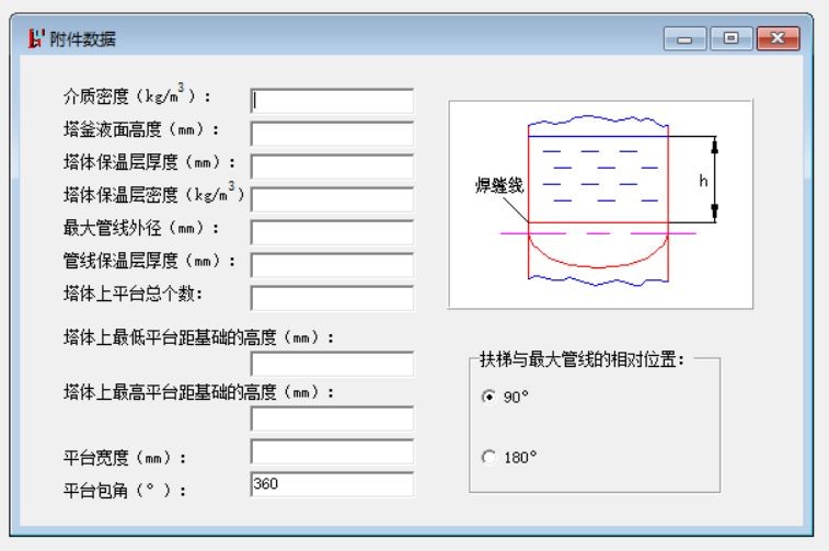

大神,你好。我的液柱静压力超过5%,你说的这里具体是怎么操作?

介质密度和塔釜液面高度不就是用来计算液柱压力的  详情 回复 发表于 2022-6-18 10:50

好的,谢谢,那这时候的密度和高度是输试验(水)介质吗?我这个塔器里的实际介质是焦炉气。

正常工作时塔釜中的液相密度,没有液相可以不填;水压试验时的液柱静压力是加在水压试验压力里的。  详情 回复 发表于 2022-6-18 11:09

算塔时  不需要输入  液柱静力,,,
那个上封的  液柱静压力  是有一种塔  我们做过几台,脱氯塔,下边直径1600 上边有个小塔直径400的   这时 就需要输入  小塔的高度

下封头的液柱静压力根据输入的液面高度及介质密度程序自动计算。
