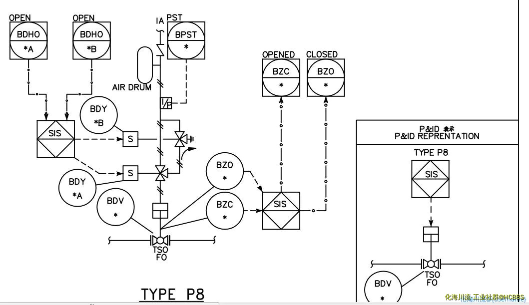

[求助] 求讲解

以下为个人理解,欢迎指正错误:
BDHO:数字量手动开关信号
BPST:风压启动信号
BZO:气缸阀开回讯
BZC:气缸阀关回讯
IA:仪表风
I/P:电器转换器(也可叫电气定位器)
看图得知,控制盘有两个手动开关,对应两个电磁阀A和B,无论A或B同时或任意带电,气缸阀都能开,两个开关和电磁阀互为冗余,当阀全开或全关时会将对应回讯反馈给SIS系统。
事故状态:
电磁阀停电:当电磁阀失电时,输出端与放空端互通,上气缸内的仪表风排出,阀全开
