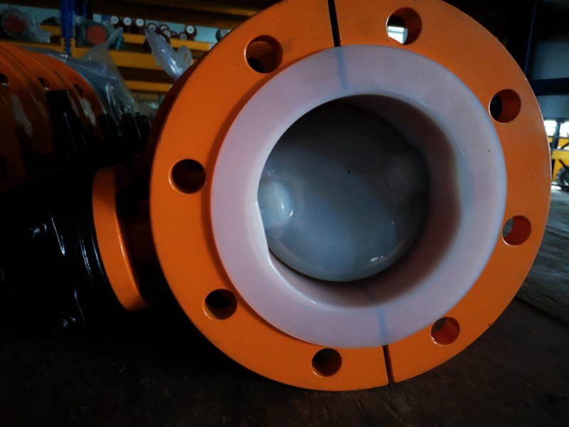

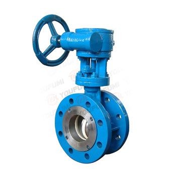

推荐一下我们家做的高性能蝶阀。
