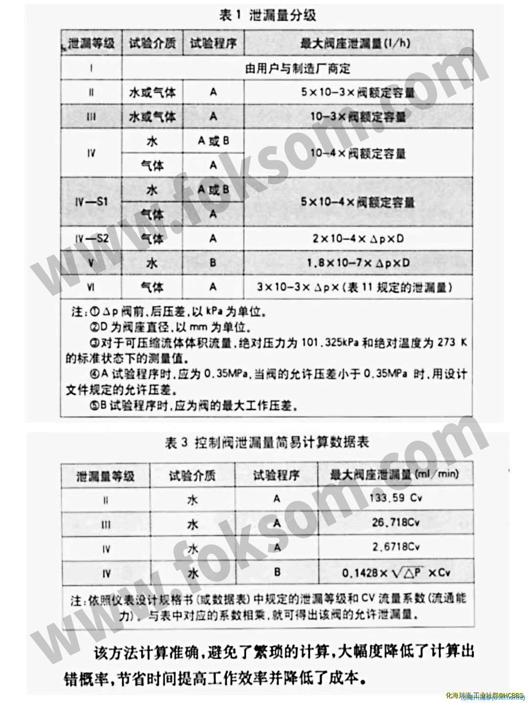

跟大家分享下控制阀(调节阀)泄漏量表(图表1)以及控制阀(调节阀)泄漏量简易计算数据表,如有不对还望指点 085930qobf0b8mjlbz8ka4.jpg

干脆我把楼主2张表来源的文章发上,供海友深入学习或参考。
调节阀泄漏量的简易计算.pdf ( 下载次数: 3,容量847.14 KB,共需【60  财富值  +  财富 -5 财富值】)

是的就是这篇文章上的,简易计算确实很快,而且很准
