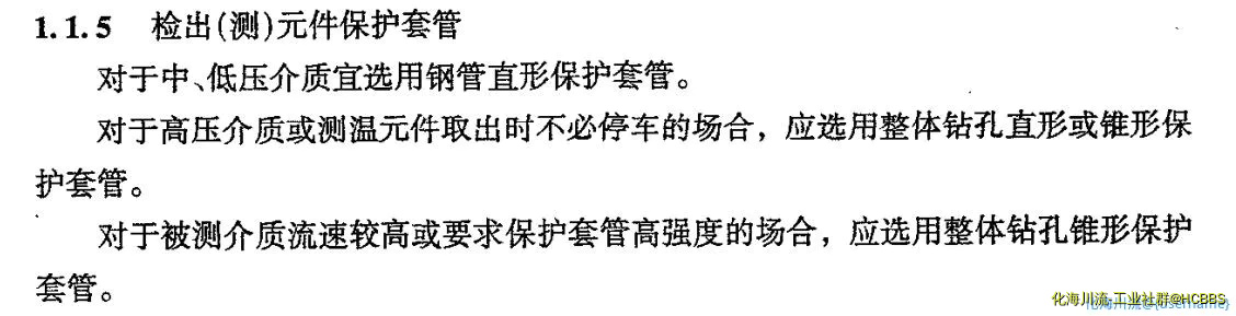

除了临氢装置或6MPa以上设计压力,通常不需要考虑 整体钻孔锥形套管。
另外:仪表制造商所说的保护管 和 设计说的保护套管往往会搞混淆。温度仪表的 装、保护管、保护套管 是三个东西,但在不同专业的人口中往往会混用。
发表于 2022-5-17 16:03:27

kylestone楼主 VIP会员 VIP会员 | 显示全部楼层       最后访问IP上海市
fengxiaosa 发表于 2022-5-17 16:03
不要断章取义。
这个图里写的是哪个规范啊
发表于 2022-5-19 10:28:40
HGT 20507《自动化仪表选型设计规定》,截图是老版本(2000),新版本(2014)如下: [attachimg]3000369[/attachimg]  详情 回复 发表于 2022-5-19 15:05
海川工程师(荣誉)  |  头衔:  TA未设置
kylestone 发表于 2022-5-19 10:28
这个图里写的是哪个规范啊
发表于 2022-5-19 15:05:01
